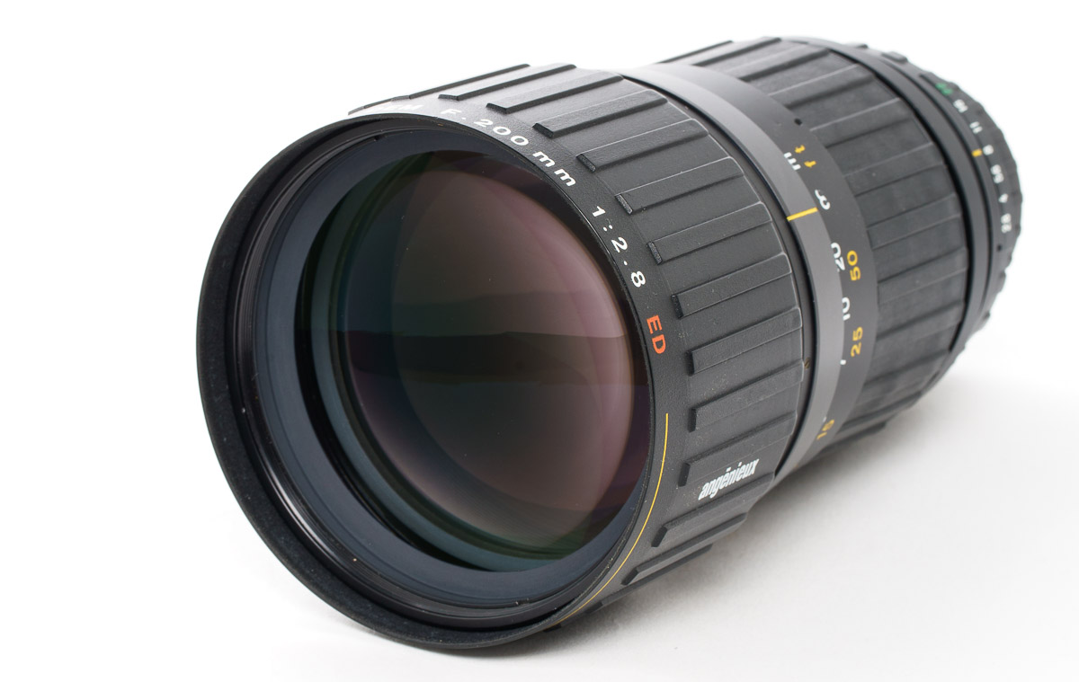

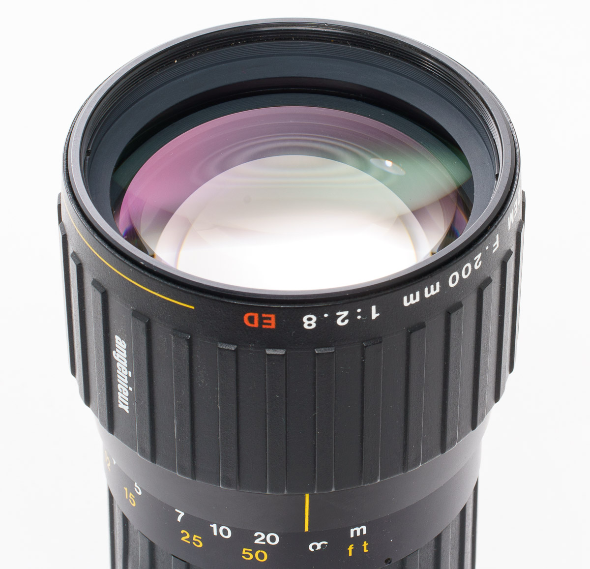

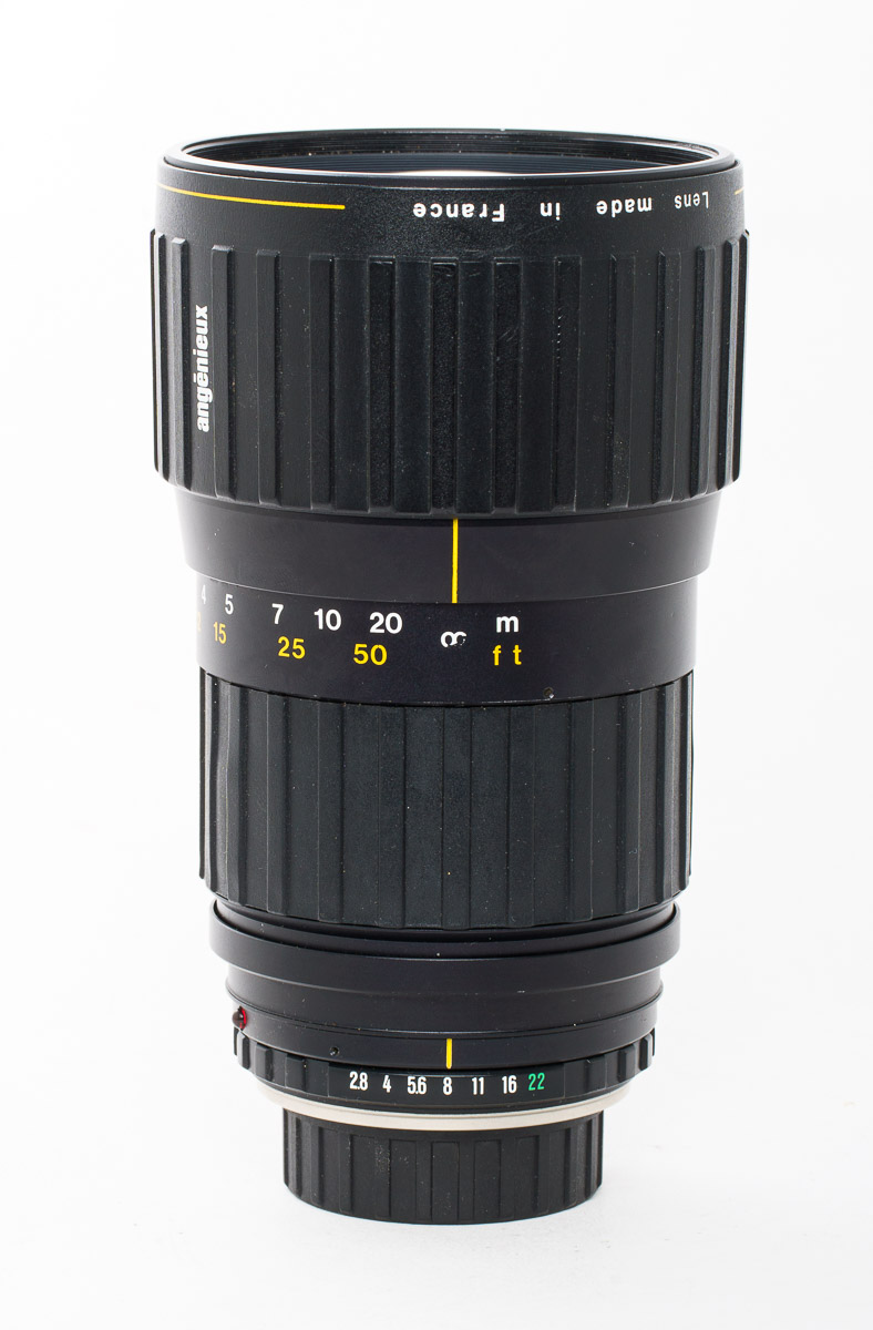

    Kürzlich konnte ich eines der beiden Teleobjektive sehr günstig zu einem sehr günstigen Preis erstehen : das DEM 200 mm f/2,8 ED. Während das ichtstärkere DEM 180 mm f/2,3 das Prädikat “APO” erhielt, das auf eine perfekte Korrektur der chromatischen Aberationen hindeutet, muss sich das DEM 200 mm f/2,8 mit dem Beinamen “ED” begnügen. Und das, obwohl beide Objektive laut einem Artikel von Marco Cavina einen fast identischen optischen Aufbau mit einer Linse aus niedrig dispergierendem sowie sechs Linsen aus hoch brechendem Glas nebst einem Frontelement aus handelsüblichem optischen Glas aufweisen. Wahrscheinlich musste sich das lichtstärkere der beiden Objektive schon auf dem Papier von seinem lichtärmeren Cousin unterscheiden, um den Preisunterschied rechtfertigen zu können. Heute sind beide Objektive nur recht selten anzutreffen und wenn überhaupt nur zu stolzen Preisen. Dem 180 mm wurde dabei mehr Erfolg beschieden als dem 200 mm, das sich damals gegen eine ähnlich aufgestellte Konkurrenz (Brennweite und Lichtstärke) durchsetzen musste. Während anderseits eine Lichtstärke von f/2,3 beim 180 mm damals wie heute ein Alleinstellungsmerkmal darstellt.
Hits: 541
Größe:  133,7 KB

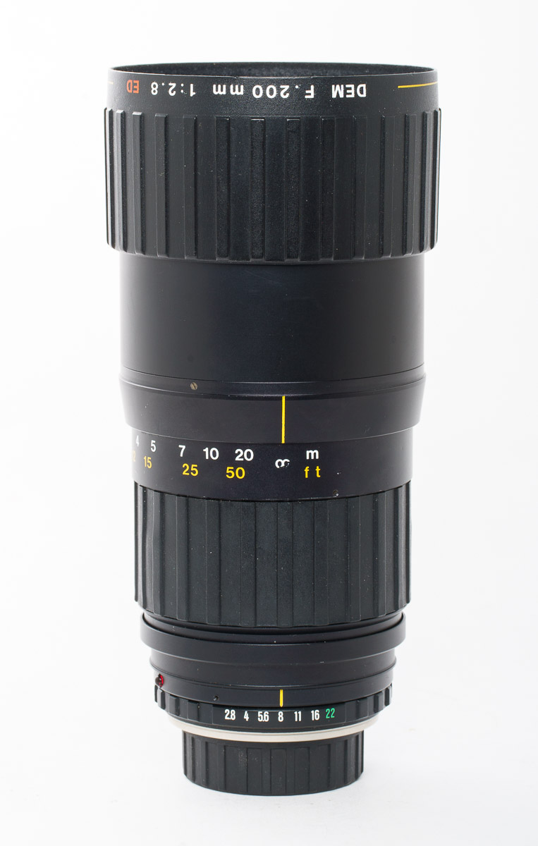

    Steckbrief
    Angénieux DEM 200 mm f/2,8 ED
    • Optischer Aufbau : 8 Linsen in 6 Gruppen (Floating elements)
    • Bildwinkel : 12°
    • Vergütung : mehrfach
    • Filterdurchmesser : 82 mm
    • Kürzeste Entfernungseinstellung : 2,15 m
    • Länge und Durchmesser : 149,5 x 90,7 mm
    • Gewicht : 945 g
    • Streulichtblende : eingebaut, ausziehbar
    • Stativschelle : als Zubehör erhältlich
Hits: 535
Größe:  140,3 KB
    Fortsetzung folgt...

    Standard Konstruktion und Verarbeitungsqualität
    Die beiden Angénieux Varioobjektive 35-70 f/2,5-3,3 und 70-210 mm f/3,5 mussten sich bei ihrer Markteinführung viel Kritik gefallen lassen. Nicht ganz zu Unrecht, denn der äussere Tubus und die Einstellringe dieser Objektive wurden aus glasfaserverstärktem Makrolon (Bayblend) gefertigt und liessen berechtigte Zweifel bezüglich ihrer Langlebigkeit und Widerstandsfähigkeit aufkommen. So weisen einige dieser Objektive mittlerweile Haarrisse in den Einstellringen auf. Bei der zweiten Version des Telezooms hatte Angénieux mittels einer Aluminiumfassung nachgebessert.
    Die Aussentuben und Einstellringe der DEM 200 mm f/2,8 ED und DEM 180 mm f/2,3 sind ebenfalls aus "Bayblend" gefertigt, während im Innern eine Aluminum-Mangan-Magnesium-Legierung verbaut ist. Insgesamt wirkt das Objektiv sehr robust. Leider sind alle Beschriftungen nur aufgedruckt und dadurch kurzlebiger als die bei anderen High-End-Produkten üblichen Gravuren. Die Kenndaten des Objektivs sind auf der ausziehbaren Streulichtblende aufgebracht, während der Scharfeinstellring Entfernungsangaben in Meter (weiss) und Feet (gelb) zwischen Unendlich und 2,15 m präsentiert. Der Blendenring hat durchgehend halbstufige Rastungen zwischen f/2,8 und f/22, wobei die kleinste Blende für die Blenden-und Zeitautomatik der Contax-Kameras in grüner Farbe angelegt ist.
Hits: 522
Größe:  256,5 KB
    Die Länge des Objektivs verändert sich bei der Scharfeinstellung nicht. Die Innenfokussierung DEM (Differential Element Movement) sorgt dabei laut dem Hersteller für eine bei allen Abbildungsmaßstäben konstante Schärfe, einen gleichbleibenden Schwerpunkt sowie eine für den Einsatz von Polarisations-und Verlauffiltern prädestinierte feststehende Frontlinse. Die Scharfeinstellung ist dank DEM schnell und butterweich - allerdings ist sie auch so leichtgängig, dass man darauf achten muss, sie nicht unbeabsichtigt zu verstellen.

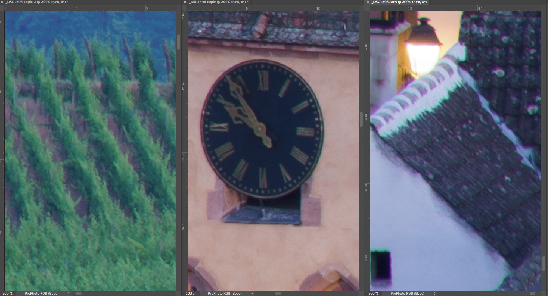

    Standard Auflösungsvermögen und Kontrast nahe Unendlich
    Wie üblich zeige ich Euch hier eine Testserie von f/2,8 bis f/16, die mit der Sony A7R II (42 Mpix.) nebst Stativ und 2 Sekunden Selbstauslöservorlauf bei 100 ISO fotografiert wurde. Ich habe mit maximaler Lupenvergrösserung und offener Blende auf die Kirchturmuhr scharfgestellt. Es handelt sich hier um fast ungeschärfte Ausschnitte in 200% - Vergrösserung, die Korrektur der chromatischen Aberrationen wurde in Adobe Camera Raw desaktiviert.

    Die Fotos wurden mit Standardeinstellung in Camera Raw geschärft. Was Auflösungsvermögen und Kontrast anbetrifft, finde ich die Leistungen nahe Unendlich über das gesamte Bildfeld schon bei Offenblende so gut, dass Abblenden eigentlich nur zwingend ist, um eine grössere Schärfentiefe zu erreichen. Die Vignettierung bleibt auch bei Offenblende quasi unsichtbar, was wohl der grossen Frontlinse geschuldet ist. Der beste Schärfeeindruck ist bei Abblendung um 2 oder 3 Stufen (f/5,6 oder f/8) erreicht, wobei es allerdings zwischen der Offenblende und f/11 keine Unterschiede gibt, die nicht durch ein wenig aggressiveres Schärfen ausgeglichen werden könnten. Blende f/16 ist nur bei einem Mangel an Schärfentiefe interessant, da kleinere Details durch die Beugung verloren gehen, die Blende f/22 sollte tunlichst vermieden werden, denn die Schärfenverluste werden so eklatant, dass sie auch in der Nachbearbeitung nicht mehr ausgeglichen werden können.Es ist anzumerken, dass die sehr guten Ergebnisse nur dann erreicht werden können, wenn das korrekte Auflagemass des Objektivs eingehalten wird. Mein Contax-Sony Adapter war ursprünglich zu kurz, was sich in einer verstärkten chromatischen Aberration (sowohl lateral als auch logitudinal) äusserte.
Hits: 547
Größe:  965,6 KB

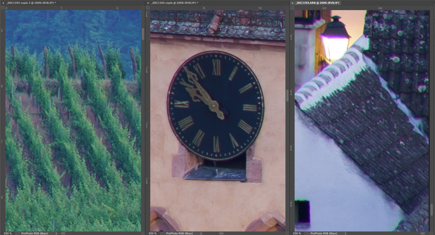

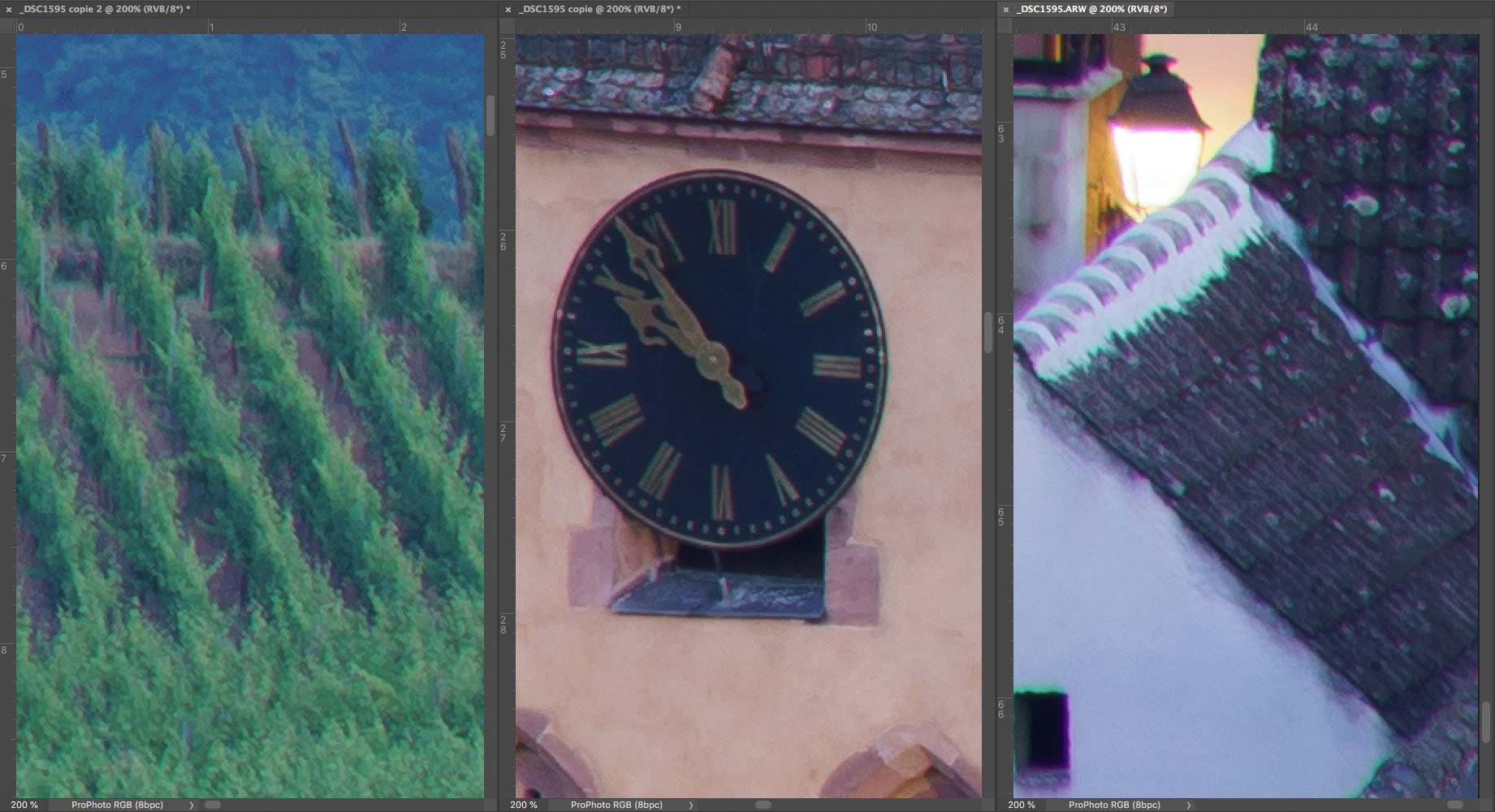

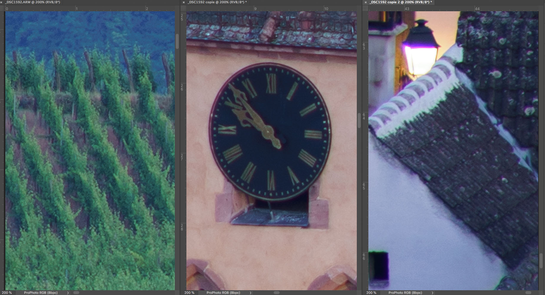

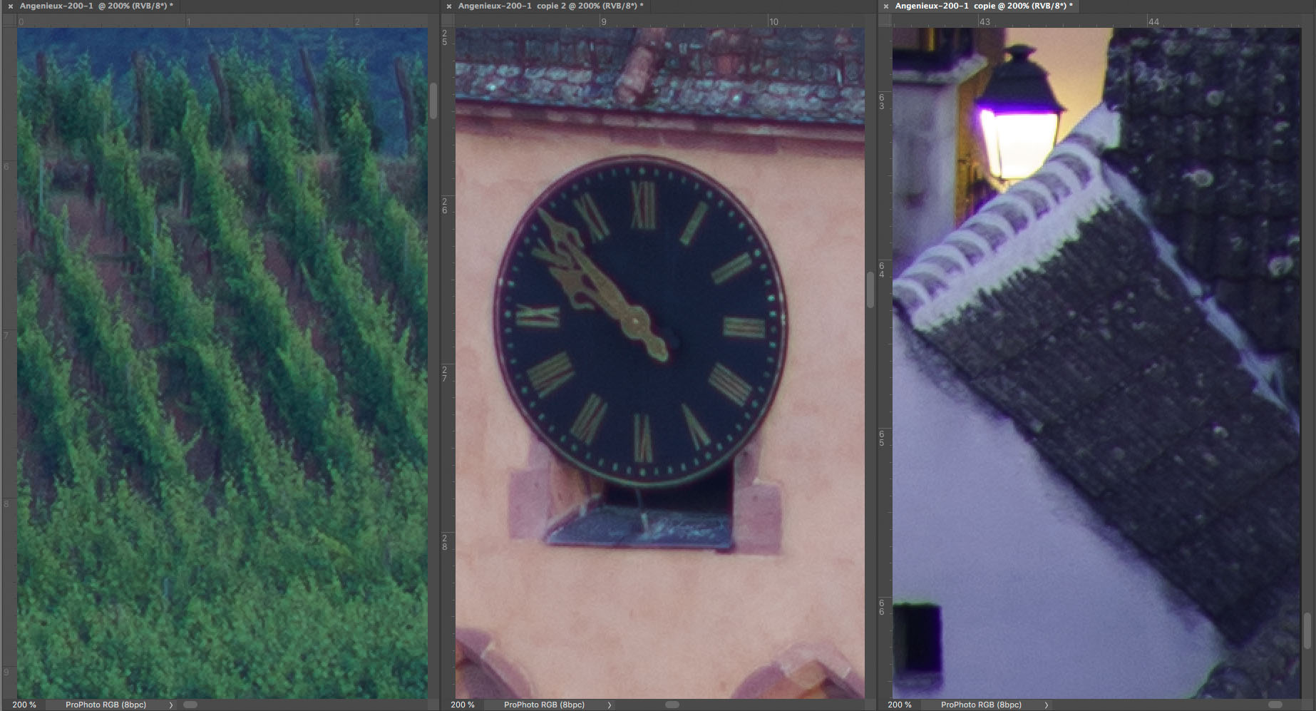

    Der fehlende Infrarotindex und das ED-Glas mit einem Brechnungsindex von 81,6 machten mir Hoffnung auf eine perfekte Korrektur des sekundären Spektrums. Doch dem ist leider nicht so. Bei allen Blenden sieht man deutliche purpurne und grüne Farbränder (laterale chromatische Aberrationen) entlang deutlicheren Kontrastübergängen. Trotz einer Linse aus niedrig dispergierendem ED-Glas ist das Objektiv also nicht perfekt apochromatisch auskorrigiert. Die Farbränder verschwinden dennoch fast vollständig nach einer automatischen Korrektion in Camera Raw oder Lightroom. Verglichen mit anderen Objektiven wie den Pentax SMC 200 mm f/2,5, Canon nFD 200 mm f/2,8 und Soligor P 200 mm f/2,8 bleiben sie diskret, während das Leitz Elmarit - R 180 mm f/2,8 (erste Version) in dieser Hinsicht fast genauso gut und das Nikon Nikkor AI-S 180 mm f/2,8 ED klar besser abschneidet.
Hits: 536
Größe:  3,41 MB
    In Sachen longitudinaler chromatischer Aberrationen (dem sogenannten "Bokeh Fringing") ist das Angénieux DEM 200 mm f/2,8 ED hingegen erstaunlich gut korrigiert. Hier hat sich der Einsatz von ED - Glas ausgezahlt, denn die vor und hinter der Schärfenebene sichtbaren pupurnen und grünen Farbränder bleiben auch in Extremsituationen so gut wie unsichtbar.

    Daher kann ich Deinen Erkenntnissen und Bewertungen dieses Objektives voll und ganz zustimmen. Das Purple Fringing in
    der Schärfeebene ist bei f/2.8 auffällig vorhanden, wird bei f/4 deutlich weniger und ist bei f/5,6 weitgehend weg.
    Farbquerfehler sind zum Rand hin vorhanden und auch recht hartnäckig bei geschlossener Blende präsent, aber nicht in einem
    Ausmaß, dass es bildschädigend ist (außerdem in der Nachbearbeitung gut zu beheben).
