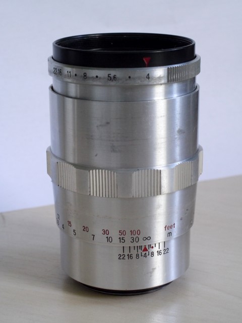

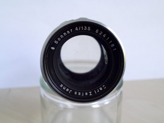

    Habe dieses mit zumindest vorne und hinten beschlagen Linsen, schwergängigem Fokus und leicht knirschender Blendeneinstellung erhalten.
    Bild 1, 2, 3 und 4:
    Name:  2014-07-14_09-16-14_P1140153 (Andere).JPG
Hits: 5549
Größe:  59,3 KB Name:  2014-07-14_09-16-27_P1140154 (Andere).JPG
Hits: 5279
Größe:  58,1 KB
    Name:  2014-07-14_09-17-52_P1140155 (Andere).JPG
Hits: 5276
Größe:  53,8 KB Name:  2014-07-14_09-18-35_P1140156 (Andere)-ed.jpg
Hits: 5275
Größe:  64,7 KB
    Mit einem Spannschlüssel den Ring in Bild 4 (rot) ausschrauben, das trennt die Fokuseinheit und den Rest. Achtung: Auf der Linseneinheit steckt noch ein Abstandsring.
    Der Fokustubus hat von vorne, innen eine Schraube für den Fokusanschlag. Diese gelöst und schon kann das Helicoid ausgeschraubt werden. Das geht sehr schnell. Schon nach einer Umdrehung von der eigentlichen Unendlich-Stellung, also wieder bei der Unendlich-Stellung, geht das Helicoid aus der Parallelführung und weitere ca. 45 Grad und das Teil ist raus. Auch das Feingewinde kann nun ohne Probleme aufgedreht werden. Bei beiden Bitte auf die Ein-, bzw. Ausfädelstelle achten und die Anzahl der Umdrehungen mitzählen. Mein Feingewinde hat von der Ausfädelstelle des Helicoid fast 7 Umdrehungen bis es selbst ausfädelt (oder andersrum von der Ausfädelstelle des Helicoid zum endgültigen Anschlag 2 1/4 Umdrehungen).
