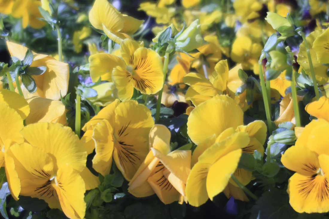

    Zu meiner großen Überraschung ist die Ausgangsoptik meines ca. 60 Jahre alten Fernglas 8 x 30 ein verkitteter Achromat. Auch habe ich festgestellt, dass sich die ausgebaute Optik mit ihrer Fassung sehr präzise und einfach in einen M 42 Zwischenring einlegen lässt. Nach Anschluß an ein Balgengerät kann man eine Brennweite von ca. 130 mm und eine Lichtstärke 4,3 abschätzen.
    Wie ich das von meinem 120 mm Imagon her kenne unterscheiden sich die beiden Einbaurichtungen in der Abbildung deutlich. Konvexe Seite zum Motiv scharfe Mitte total verlaufende Ecken, umgekehrt zeichnet der Achromat in der Fläche deutlich gleichmäßiger und ist mit dem Imagon sehr vergleichbar.
    Der Anschluß einer Imagon Siebblende, welche in eine leergeräumte Polfilterfassung eingelegt wurde gestattete sich mit M 42 x 52 Umkehrring ebenfalls einfach. Alternativ geht auch eine einfache Lochblende.
    Nachfolgende Bildbeispiele an der EOS 6 zeigen ein Verhalten das dem 120 mm Imagon sehr nahekommt und die Unterschiede durch den Wechsel der Einbaurichtung. Nur an der Verstellbarkeit der Siebblende muß ich mir noch etwas einfallen lassen, man muß diese hierzu etwas nervig aus der Fassung kurz entnehmen.
    Abschließend möchte ich feststellen so ein altes Fernglas bietet unerwartete, preisgünstige Möglichkeiten und auch der Rückbau ist keinerlei Probleme soweit man wieder in die Ferne sehen möchte.

    Jo, die beiden Bilder der Stiefmütterchen (einmal ohne und einmal mit Lochblendenscheibe) gestalten sich dem Imagon ziemlich ähnlich im Look.
    Schöne Idee, auch mal das "Fernglas" zu zerlegen für solche Experimente.

    Besten Dank für Deine Anmerkung ! Bei dem Hin und Her wechseln der Linse war ich mir nicht mehr ganz sicher was ich da bei den Bildern von den Stiefmütterchen so gemacht habe. Allerdings erkennt man bei beiden Bildern, einmal in der Mitte der linken Bildseite und einmal unten in der linken Ecke sehr kleine "Kühnkrallen" also ein heller Zentralpunkt mit kleinen Pünktchen darum. Das obere Bild ist mit Imagon Lage, die weniger gebogene Seite zum Motiv und das untere Bild mit konvexer Lage der Linse gemacht. Die Schärfe des Bilds mit der konvexen Lage erkläre ich mir durch die Naheinstellung und die damit verbundene Nutzung der Abbildungsleistung der Innenbereiche des großen Bildkreises.
    Die "Kühnkralle" ist in meinen Augen ein Schwachpunkt bei der Verwendung von Siebblenden und Spitzlichter sollte man daher vermeiden. Manche Fotografen betrachten die Krallen aber auch als zeigenswertes Qualitätsmerkmal einer solchen Aufnahme, na ja?
