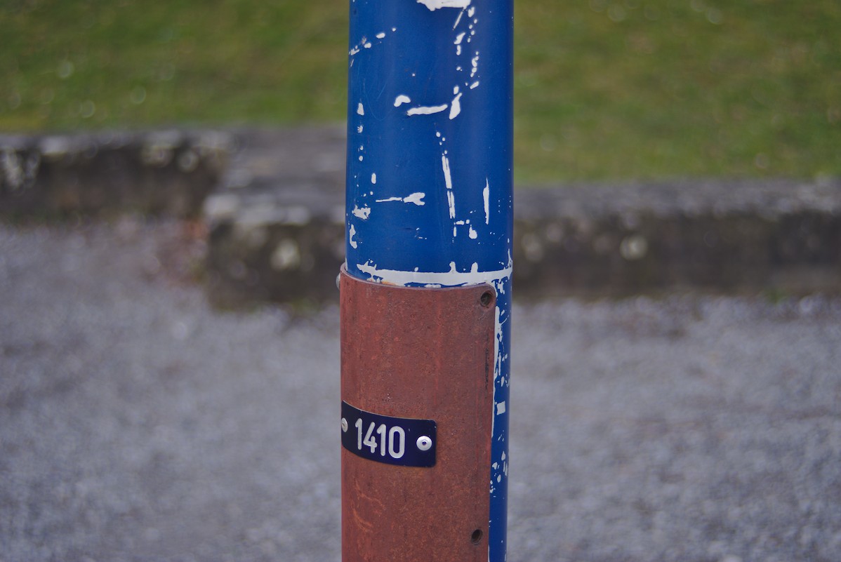

    Freistellen und Bokeh bei 70mm und Mindestfokussierabstand (1m). Zuerst das ganze Bild und dann ein 100% Crop von der Stelle auf die scharfgestellt wurde:
Hits: 2193
Größe:  210,6 KB
Hits: 2287
Größe:  226,8 KB

    Was soll ich sagen, diese kleine Linse ist ein Keeper. Mir gefällt, was ich sehe. Schärfe und Unschärfe ist gefällig. Die wetterbedingt etwas tintigen Farben kann man dem Objektiv nicht anlasten.

    Ein toller erster Testbericht - komm, gib zu, das hast du schon öfter gemacht
    Spaß beiseite - das Yashica ist ein laut deinen Bildern ein sehr ordentlicher Vertreter seiner Zunft.
    Kurios finde ich, dass man bei deinen Crops (die Pfosten im ersten Beitrag, der Rettungsring) sieht,
    dass es sowohl am kurzen als auch am langen Ende deutlich schärfer als bei 50mm ist.
    Üblicherweise ist ein Zoom entweder auf den Weitwinkel oder auf das Teleende optimiert - dass die mittlere Brennweite die Schwächste ist,
    habe ich noch nie gesehen.
    Auch bei der Verzeichnung ist bemerkenswert, dass sie immer tonnenförmig ist. Sonst hat man bei 35-70mm-Zooms meist einen Wechsel vom "Kissen zur Tonne".
    Insofern ein spezielles Objektiv, das du da vorstellst.
    Die schönen Seebilder zeigen, dass man auch mit den alten 2x-Zooms tolle Bilder machen kann.
    Vielen Dank dafür!

    Gerne doch. Hat riesig Spass gemacht und wird es noch weiter tun. Das mit den Crops plane ich genau so, wird schon werden. Das mit der Zeit ist so eine Sache, aber ich habe sie mir genommen und anderes blieb liegen. Heute war es dann anders, Administratives wurde erledigt, der Spass hatte Pause.
    @Namenloser
    Danke für die Blumen. Ist in der Tat mein erster Testbericht eines Objektives in diesem Stil, aber ich habe schon anderweitig Erfahrungen im Schreiben und auch bebildern sammeln können. Mehr an anderer Stelle, wenn ich mich dann endlich noch richtig vorstellen werde. Ich bin ja etwas mit der Tür ins Haus gefallen.
    Ob das mit der 50mm Schwäche wirklich so ist, werden die Blendenreihen noch zeigen, bei der Rebe habe ich nicht sehr stabil gestanden und es war eben bei Mindestfokussierabstand und Offenblende, also eher heikel vom Fokus her. Beim Rettungsring ändert sich der Abstand und spielt in die Abbildung hinein. Bei der Verzeichnung bitte nicht auf die untere Kante des Gebäudes hereinfallen, die Linien sind bei 70mm und 50mm fast gerade (gegen ein Lineal am Bildschirm) und erst bei 35mm gibt es eine Tonne. Ich stehe allerdings auch leicht links versetzt, rechts ging es in den See.
    Im Vergleich zum Minolta ist das Yashica haptisch deutlich besser und liegt gefälliger in der Hand. Ich würde damit bedenkenlos losziehen. Einziges Manko ist der Mindestfokussierabstand von 1m und man sollte eine Streulichtblende montieren, in manchen Situationen wird es etwas kontrastarm ohne.
    @Alsatien
    Du sprichst die Seltenheit an. Ich habe noch ein wenig recherchiert und es gibt eher wenig Info zum oder Bilder mit diesem Objektiv. Meistens wird die Variante mit variabler Blende diskutiert. Auch bei eBay gibt es gerade nur ein Angebot für einen recht sportlichen Preis. Das war mir zu Anfang gar nicht so bewusst.
    Hallo, für die Blendenreihen rate ich Dir, Stativ und Fernauslöser zu verwenden. Das gibt die Gewissheit, wirklich die Leistungen des Objektivs und nicht die des Fotografen zu bewerten. Rein haptisch gesehen, müsste das Yashica ML mit dem Hexanon vergleichbar sein. Was die Seltenheit des Yashica ML anbetrifft, dürfte sie auf den damals hohen Preis zurückzuführen sein. Die meisten Yashica-Besitzer haben sicherlich preiswertere Objektive vorgezogen (Yashica war ja auch die preiswerte Alternative zu Contax) und die meisten Contax-Besitzer wollten sicherlich keine "zweitklassigen" Objektive auf ihre erstklassigen Kameras setzen. Gleiches trifft sicherlich auf einige andere Yashica ML-Objektive zu, die gewissermassen am Markt vorbei konzipiert wurden, zum Beispiel das ML 70-210 f/4, viel zu ambitionniert für den typischen Kunden der Marke.
  17. #10
    Der Testsieger, die Canon Zoom Lens FD 35-70mm 1:4 hing neulich an der Canon A1, die ich mir gegönnt habe. Kommt Zeit, kommt Test.
    Ich hoffe, Du hast ein Exemplar ohne Gleitlagerprobleme gefunden, die sind ungefähr so selten wie weisse Einhörner . Nein, Ernsthaft, ich habe davon schon sieben oder acht in der Hand gehabt und bei allen hat entweder der Tubus mit der vorderen Linsengruppe gewackelt wie ein Kuhschwanz und/oder der Zoom-Ring hat schleifende Geräusche von sich gegeben. Im ersten Fall führt das dazu, dass eine Entfernungseinstellung nicht reproduziert werden kann (die Unendlich-Position ist manchmal möglich und manchmal nicht...) und dass das Objektiv dezentriert ist, beim zweiten, dass die schwarze Gleitlagerpampe nach und nach den Zoomring blockiert.
