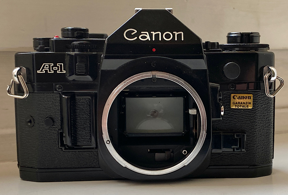

    Es musste ja einmal sein ;-)
    Eine A-1, günstig, da mit der Diagnose „Asthma“ angeboten, wartet auf ihre Behandlung.
Hits: 779
Größe:  195,9 KB
    Das „Asthma“ äußert sich durch ein quietschendes Geräusch, verursacht durch eine Verharzung in der Spiegelmechanik.
    Zur Behebung gibt es zahlreiche Anleitungen im Web.
    Ich werde mich kundig machen, was der Stand der Diskussion ist.
    Ich kenne die Möglichkeit, mit einer Kanüle Schmiermittel einzubringen. Am besten wohl einen Tropfen Ballistol Universalöl, das reinigt und schmiert zugleich.
    Das ist auch eine schöne Gelegenheit, einmal die hochgerüstete Schwarze näher zu betrachten.
    Dabei möchte ich den oberen Gehäuseteil abnehmen, um ihn gründlich reinigen zu können, und einen Blick auf die „Elektronik unter dem Dach“ werfen.
    Bei der Batteriefachklappe links vorne im Bild ist ein Teil ausgebrochen, auch das werde ich untersuchen.
    Ich bin gespannt
    Zuerst muss ich aber einmal meinen eigenen Husten loswerden ;-)

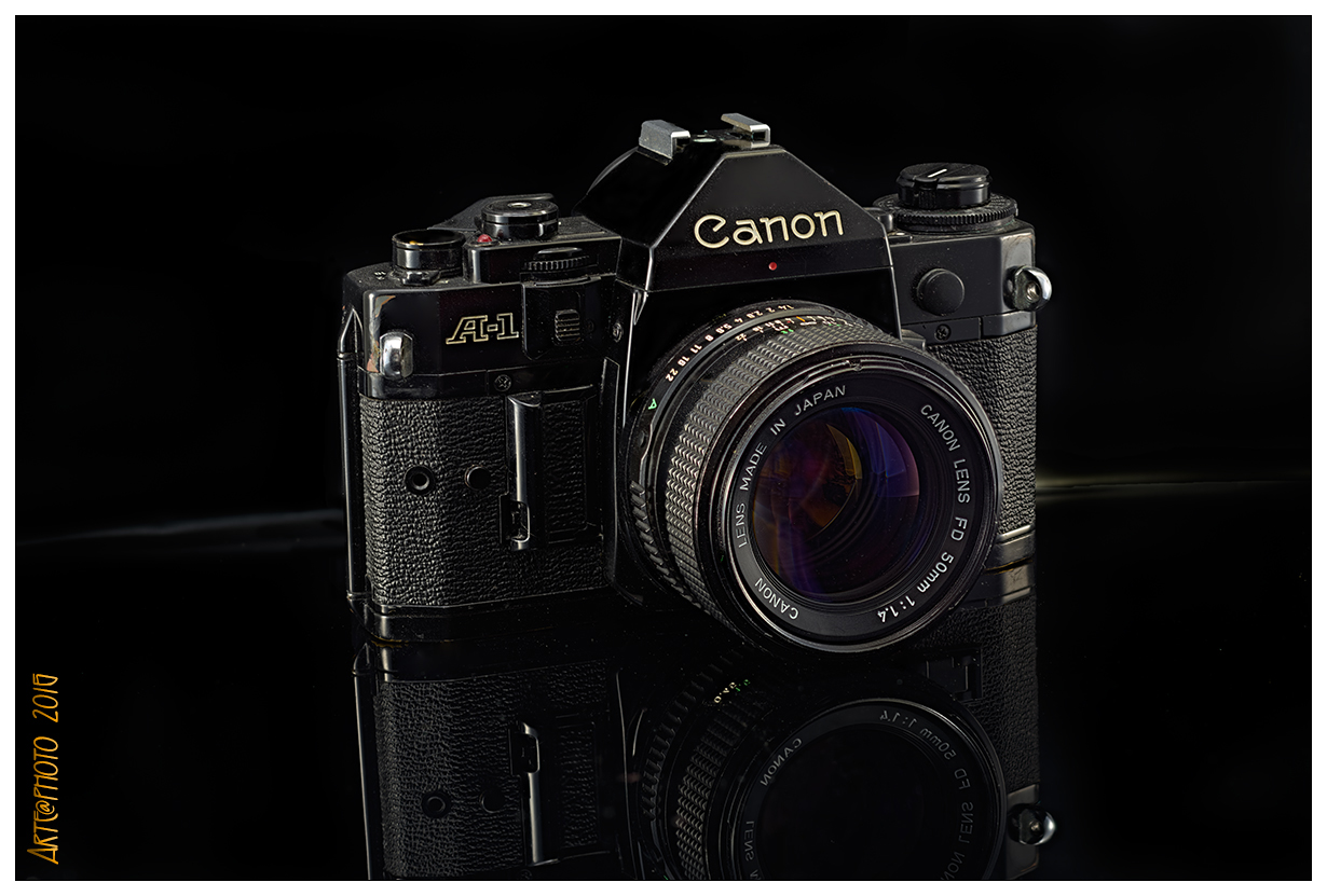

    Andreas, es gibt auch welche ohne Husten... steht bei mir aber nur noch in Vitrine rum...
    https://www.alles-im-bild.de/open_pi...4-Canon-A1.jpg
    Na dann gute Besserung beim Husten.
    VG Ekkehard
    Ekkehard, in der Vitrine sind sie aber auch nicht davor gefeit.

    Vermutlich hat mich die A-1 angesteckt, obwohl das bei Asthma nicht geht ;-)
    „Canon garanzia totale“ steht auf dem kleinen Schild auf der A-1.
    Das ist ein Versprechen!
    Ich könnte die A-1 auch Canon zur Reparatur geben

    Das dürfte ein paar Schockreaktionen auslösen
    LG Jörg
    LG Jörg
    „… und bitte einmal neue Batterie und Film einlegen …“
