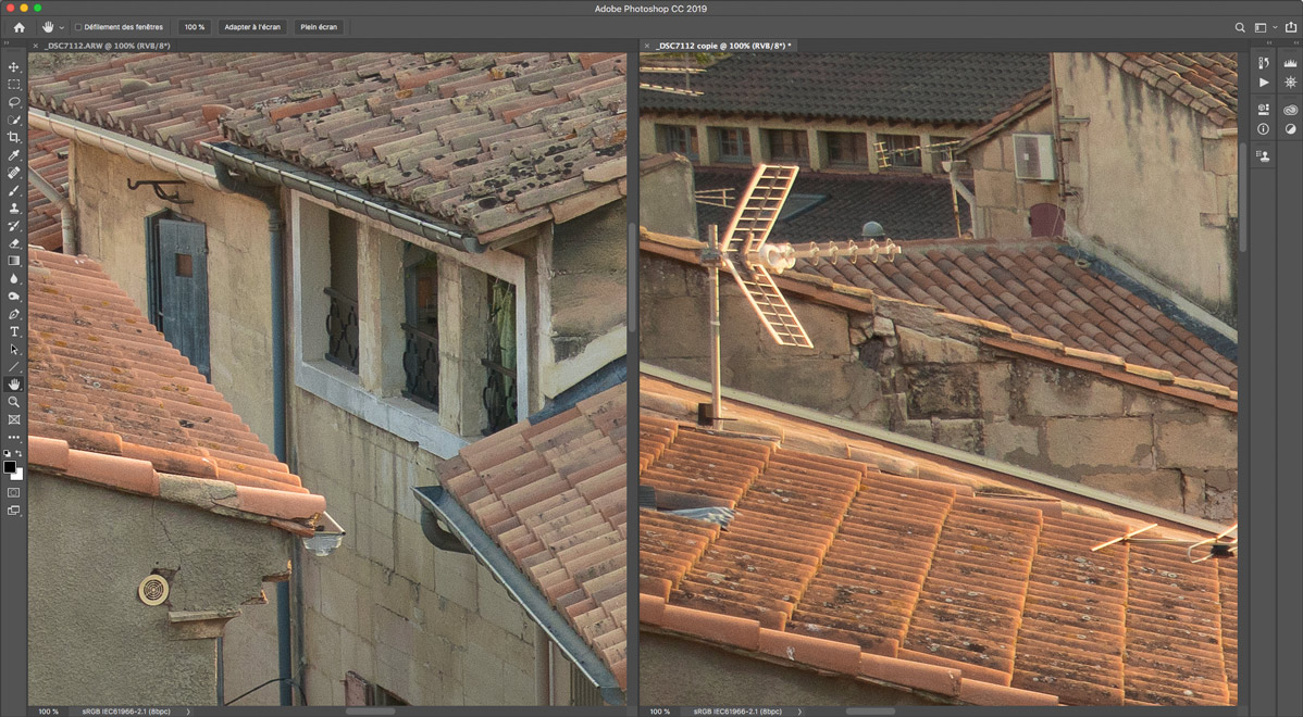

    Bei allen Brennweiten ist die Schärfe im Zentrum schon bei Offenblende völlig brauchbar (gut), obwohl sie bei längeren Brennweiten von einer leichten Unschärfe überlagert wird (sphärische Aberration). Am Bildrand ist die Schärfe bei Brennweiten zwischen 35 und 85 mm schon bei Offenblende zufriedenstellend. Bei mittleren Blenden (f/8) wird die Bildqualität über die ganze Bildfläche sehr gut (Ecken) oder hervorragend (Mitte), jedoch bleiben die Ecken bei der kürzesten Brennweite auch bei Abblendung weich. Insgesamt ist das ein beeindruckendes Ergebnis für ein so altes Objektiv, zumal es auch nicht zur Luxury-Serie mit Sondergläsern gehört. Mit den L-Zooms 20-35 mm f/3,5 und 80-200 mm f/4 müsste es aber ein perfektes Trio bilden können (bis jetzt habe ich nur das 80-200 L).
    Fortsetzung folgt…
