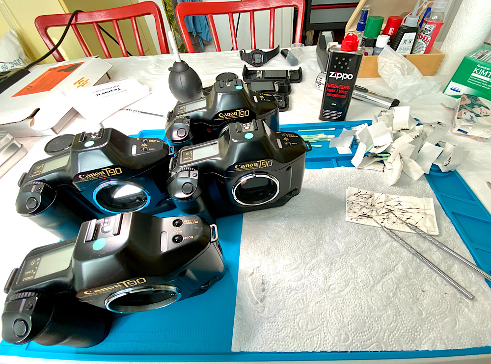

    Heute habe ich weitere vier T90 mit verklebten Verschlusslamellen gereinigt.
    Da mir Aceton zu flüchtig ist, habe ich Zippo-Feuerzeugbenzin verwendet. Das lässt sich zusätzlich zu der Sonde und den Löschblattstreifen auf die Verschlusslamellen auftragen.
    Mit dem Motor auf Stellung HIGH und einigen Sekunden Durchlauf ergibt sich ein gewisser Selbstreinigungseffekt.
    Was von der Schmiere noch auf den Lamellen bleibt, holen sich die Reinigungsstäbchen, in Benzin getaucht.
    Das erste hier vorgestellte und behandelte Exemplar lebt noch immer, ich vertraue daher der Methode ;-)

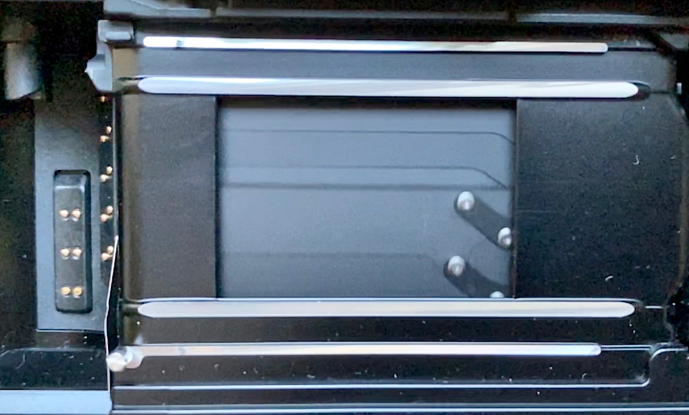

  6. #14
    den Zweck sehe ich auch eher darin, das erneute Aufschlagen der Lamellen und damit Fehlbelichtungen zu verhindern.
    Ich hab mir eben den Verschlussablauf einer T90 mit entferntem Dämpfer in einer Zeitlupenaufnahme angesehen.
    Ich konnte kein Rückschlagen des ersten (kamerarückseitigen) Verschlussvorhanges in das Bildfenster erkennen.
    Also der Verschlussvorhang, der zuvor vom mittlerweile entfernten Dämpfer beim Fallen nach unten zum Teil abgefangen wurde.

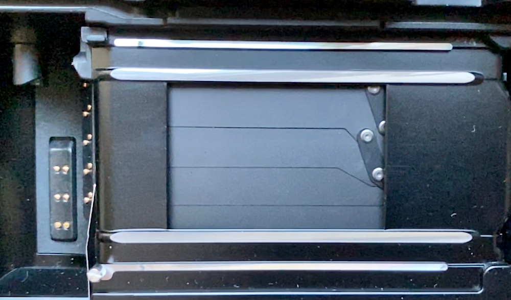

    Verschlussequenz
Hits: 1411
Größe:  1.005,3 KB
    Der erste (kamerarückseitige) Verschlussvorhang verschließt das Bildfenster.

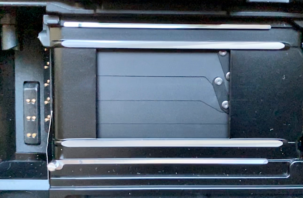

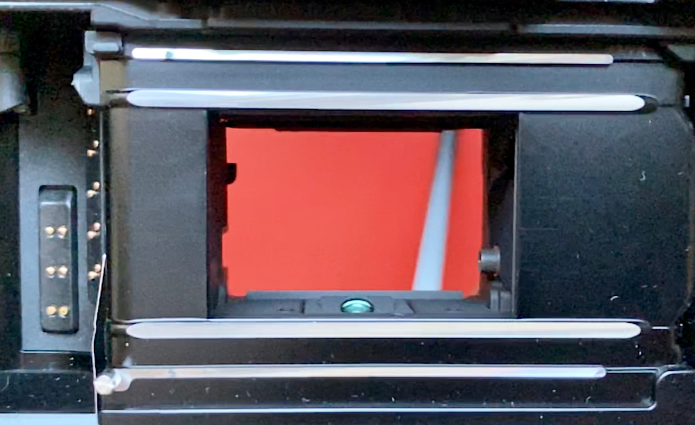

Hits: 1397
Größe:  922,1 KB
    Beim Auslösen fällt er nach unten und gibt das Bildfenster frei. Der Film wird jetzt nach eingestellter Verschlusszeit belichtet.

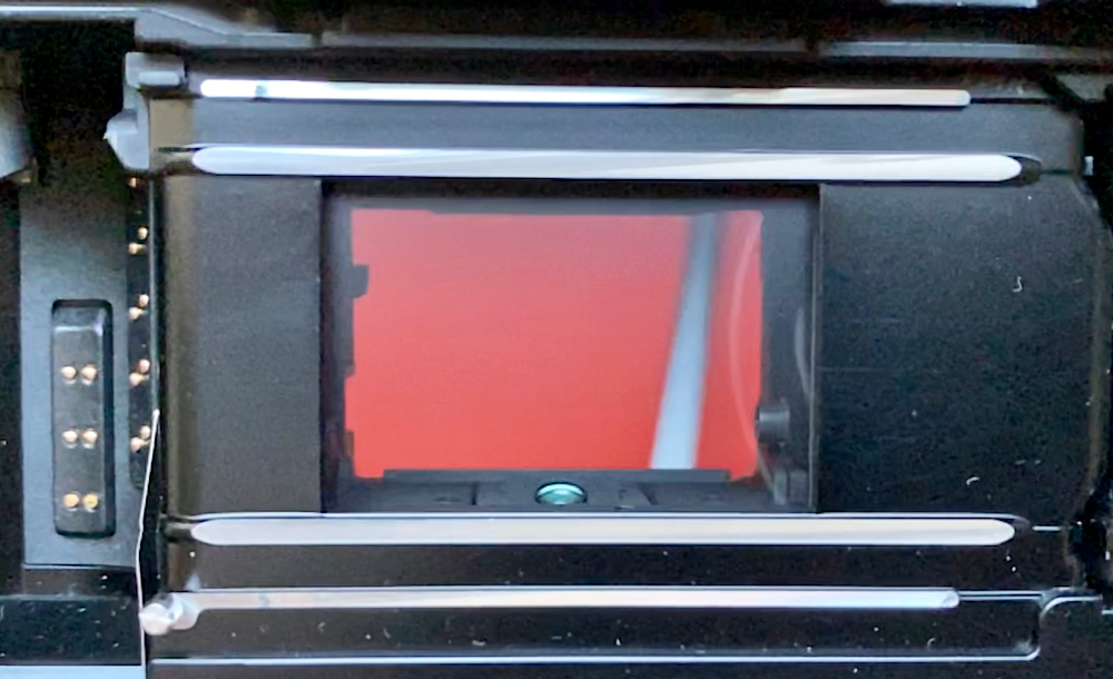

    Der zweite (kameravorderseitige) Verschlussvorhang fällt von oben …

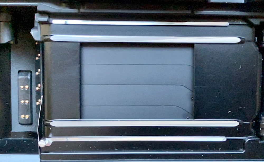

    Der erste Verschlussvorhang schiebt sich von unten vor den zweiten, der zeitgleich wieder hochzieht.
Hits: 1371
Größe:  914,6 KB
    Der erste Verschlussvorhang verschließt wieder das Bildfenster. Die Sequenz ist beendet.
