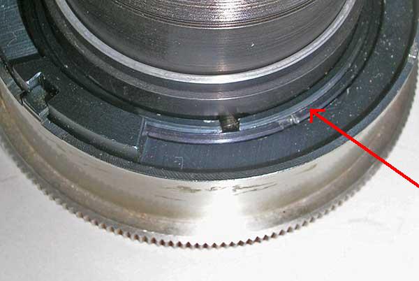

    Aber an die Linsen will ich doch gar nicht ran und ich sehe nicht wie mich das weiterbringen soll, die Linsen raus zu nehmen, wenn ich an den Blendenring aussen will.

    ich kenne zwar diese "Triotröte" nicht, aber man sieht auf deinen Bildern ohnehin die drei Schrauben, die man herausdrehen sollte - dann aufpassen was dir dann alles entgegenkommt.
    also gemeint ist die etwas weit heraustehende Schraube, die zur Verstellung der Blende dient und zwei Schrauben, die sich seitlich befinden

    Ich sehe da nur eine Schraube und das ist der Anschlag für den Blendenring.
    edit:
    Das ist übrigens nicht das erste Objektiv, das ich zerlege...

    aha..also die muß mal raus, weil diese silberne Blendenvorwahlröhre muß runter in Richtung Bajonett. und da muß noch etwas sein - allerdings ist das Bild so finster um irgendwas zu erkennen. normal sitzt da ein Ring drunter, der mit drei oder vier Federn die Blendenvorwahlröhre nach oben drückt - und der muß raus

    hast du dein Problem schon gelöst ? ich habe da gerade ein Biotar, bei deinem Triotar könnte es ähnlich sein...
    wenn man das zerlegte Objektiv vom Bajonett her betrachtet, sieht man (roter Pfeil) eine Nutenring - wenn man den losdreht (und die oben erwähnte Anschlagschraube entfernt) müsste das Teil abgehen. Dann die Schraube zur Blende entfernen und den Blendenring abschrauben. Das Gewinde auf dem der Blendenring sitzt, muß sauber sein -> kein Fett, sonst klebt es bald wieder fest

    Hatte es beseite gelegt, als ich genau diesen Ring entdeckte. Der sitzt bei dem Triotar so tief dass ich die 2 Vertiefungen nicht gesehen habe. Ich komme da blöderweise mit nichts ran, da brauche ich Spezialwerkzeug.
    Für jetzt ist es auf die Lange Bank geschoben...

    zwecks des spezialwerkzeugs könnte man versuchen, dass mit nägeln zu lösen, in dem man die in eine kleine holzplatte so einschlägt, dass die möglichst fest in der holzplatte sitzen und im 45° winkel in die nuten reingreifen (der winkel damit die nich einfach nur weggebogen werden). mit einer änhlichen bastellei habe ich mal nen nutring gelöst bekommen.

    Jetzt habe ich es wieder vor mir, das Triotar. Und ich komme nach wie vor mit NICHTS in den 3mm breiten und 11mm tiefen Spalt, um den Ring zu lösen. So dünne Nägel habe ich hier gar nicht.
    Aber ich sehe beim Mattscheiben-Test, dass das Triotar 6x6 locker ausleuchtet... Vielleicht bastel ich mal was, das Auflagemaß gibt es ja her.
