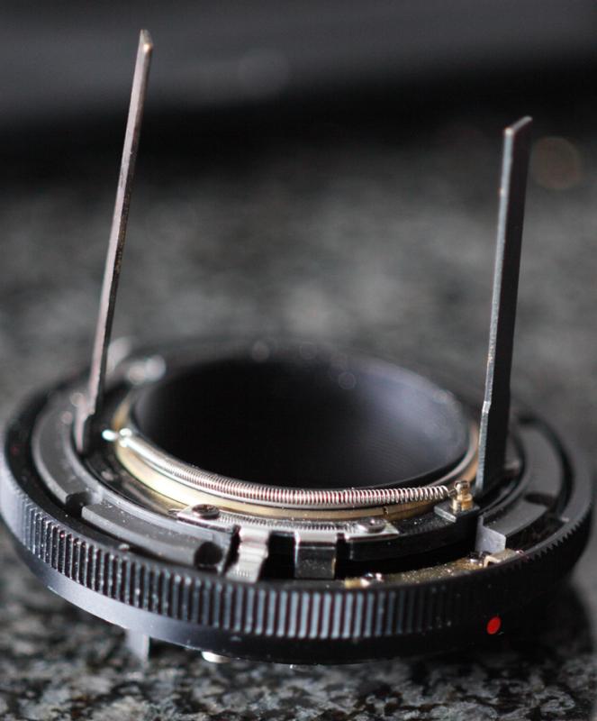

    Um das jetzt mal nicht zu überfrachten... Es ist möglich, den Teil, der den FD Verriegelungsring trägt zu entfernen, wie Du sehen kannst.
Hits: 956
Größe:  49,0 KB
    So sieht das FD Anschluss-Stück aus.. alle Hebel sollten eigentlich innerhalb Deines Adapters laufen, weil sie ja auch innerhalb des Durchmessers/der inneren lichten Weite des Adapters "durchpassen"..
    Also brauchen eigentlich nur aus dem Adapter die "Innereien" entfernt werden und der Objektivrumpf in den Adapter gesteckt und verschraubt werden, nachdem die Blendenfunktion realisiert ist. Dann kommt das Ganze in den Tubus Deines Adapters, der vorher von der Canon FD seite von den mit 4 Schrauben befestigten Auflageflansch befreit wurde.
    Das ist genial, denn der Adapter hat je bereits eine Bohrung, mit einer Schraube.. zwei weitere Bohrungen und man könnte bereits am Ziel sein und danach dann den Rumpf verschrauben..
    Würde mich ja mal reizen..

    Weiß nicht ob es so rüberkam.. Du gewinnst mit der Abnahme des alten Rückteiles, das ich im Bild oben zeigte, ziemich genau 9mm.. d.h, Du kannst weit hinter unendlich fokussieren.
    Innerhalb Deines Adapters kann man durch entsprechende Abstandshalter dann exakt auf unendlich justieren.. Wie Objektivrumpf und Adapter dann zusammengeschraubt werden, müsste man sehen..
    Vermutlich aber über die Einlage eines Zwischenring von wenigen mm..
    Ist aber reine Theorie, da ich einen solchen Adapter nicht habe.. müsste ich erstmal sehen.. Aber theoretisch sollte das deutlich besser gehen, als eine Anpassung für EF, die ich vorgenommen habe..
