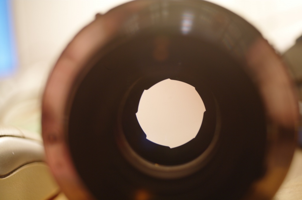

    31.01.2013
    Standard Bokinas Blende krank?
    Moin an alle Bokina Freunde!
    Habe mir heute mal mein Bokina angesehen: Was ist das denn für eine Blende (s. Anhang, Blende 4)?
    Sieht das bei euch genau so aus?
    Sollte die nicht "rund" sein?
    Muss ich mir sorgen machen?
    Muss das Ding zum Arzt?
    Wie sieht die Blende denn bei euch aus?
