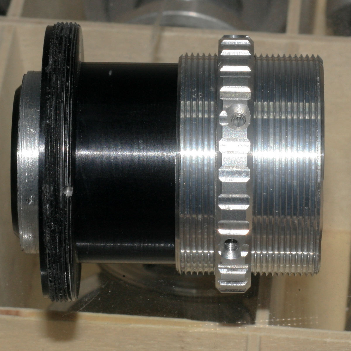

    Kurz gezeigt, wie es gehen könnte... passend zurechtgeschnitten oder so einkleben, das man sogar noch eine kleine Streulichtblende hat oder konstruieren kann...
Hits: 675
Größe:  189,8 KB
    So kannst Du den Tubus soweit einstecken und den Verlängerungstubus dann so verkleben, das beide Gewinde (also VNEX M39 Gewinde und das M39 Gewinde stoßbündig abschließen bei korrektem Unendlich und dann "verkleben"...
    Denke, das ist die Lösung...

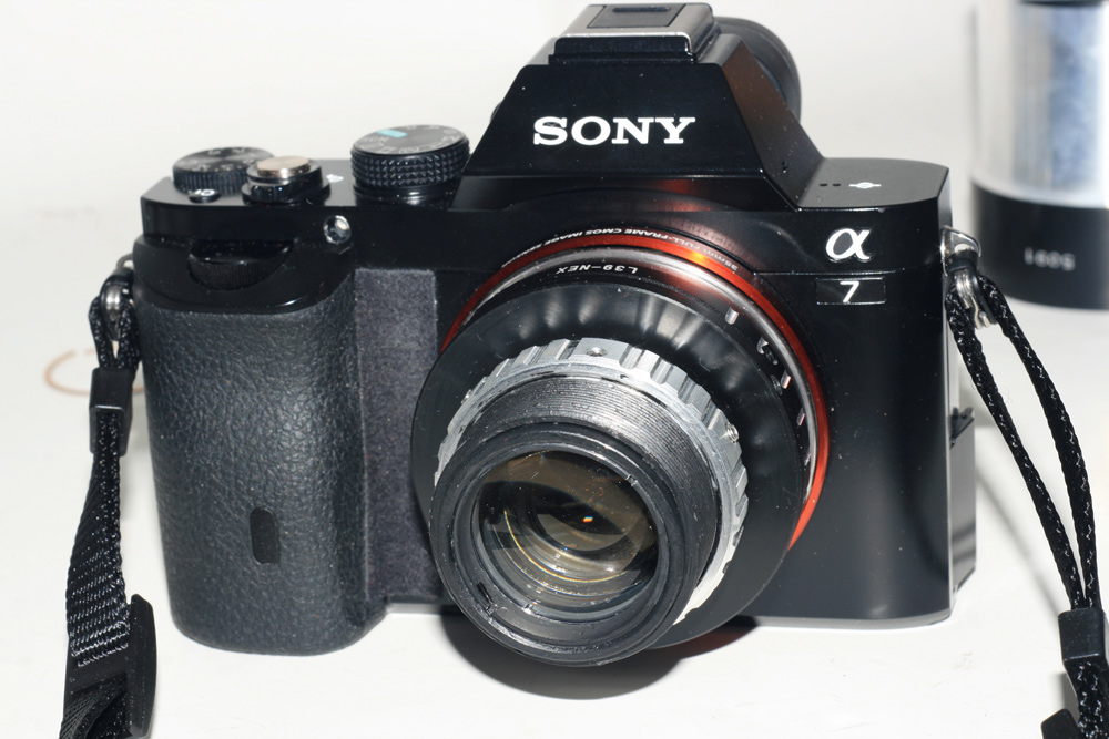

    Hab die Lösung von Helge mal aufgegriffen... klappt gut.

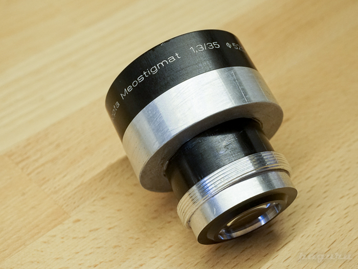

    Dank Eurer Inspirationen und Unterstützung ist mein Meostigmat 1.3/35mm jetzt auch adaptiert und vorzeigbar.
    Das ursprüngliche Gewinde des Tubus wurde abgedreht (Danke Henry!) und an dessen Stelle ein VNEX-Innenverbinder als neues M39-Gewinde fixiert. Der Gewindering ist so positioniert, dass am VNEX-KB Tubus ohne Muttern gerade Unendlich erreicht wird.
    Der Rest des ursprünglichen Objektivgehäuses wurde in eine beinahe originale Sonnenblende umfunktioniert (abgesägt, geschliffen und auf den Tubus aufgeklebt). Noch schicker wäre es, den "Hals" noch mit einer breiten VNEX-Mutter zu verkleiden ...

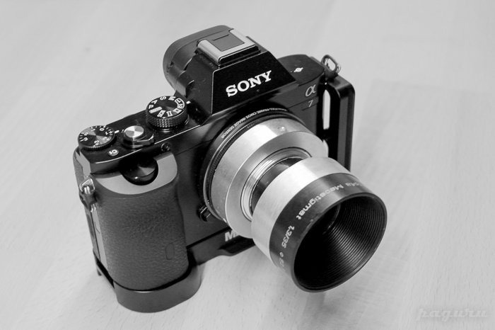

    Und so sieht das Ganze am VNEX aus:
Hits: 523
Größe:  137,9 KB

  8. #26
    15.610
    3.702
    Erhielt 10.567 Danke für 3.585 Beiträge
    Stimmt, gute Idee, Teile des alten Gehäuses als Streuli zu verwenden.
    Hast Du vorher mal probiert, wie sich das mit den Vignettierungen verhält? Ich hatte den Eindruck (hatte es auch mal probiert), dass es dann aber zu Vignettierungen kommt und es seinerzeit gelassen.
    Bin mir nur nicht mehr sicher, ob es bei dem 1.3/35er war... alles schon zu lange her.
  9. #27
    11.02.2009
    379
    337
    Ja, habe ich ausprobiert (Du hattest das ja eingangs geschrieben).
    Die Frontlinse sitzt jetzt ca. 5-10mm näher an der Vorderkante als im Originalzustand. Das war auch nötig, damit man die "Geli" über den Tubus schieben und dort befestigen kann.
    Oliver
