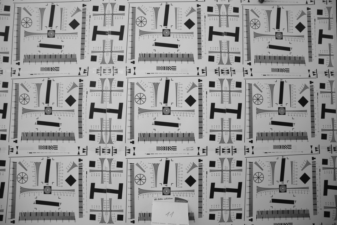

    Ich muss mich wieder selbst korrigieren. Man muss stark darauf achten, dass man die Schärfe in der Bildmitte sucht. Hier jetzt mal der aktuelle Stand: http://imageshack.us/a/img10/1940/3w5d.jpg
    Grüße
    Stefan

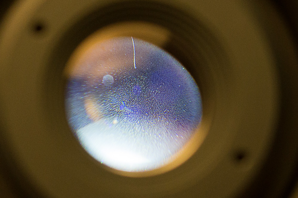

    Mit Interesse habe ich den Thread hier gefunden und durchgelesen. Wirklich sehr informativ. Ich bin nun auch im Besitz des Tokina Objektives, der Version 2. Ich hätte folgende Frage: Nachdem ich das Objektiv heute erhalten habe, untersuchte ich es mit der Taschenlampe. Dabei ist mir folgender Belag aufgefallen:
Hits: 1497
Größe:  244,9 KB
    Dieser ist nicht typisch eines Pilzes, es fehlen mir die farmartigen Strukturen. Könnt ihr mir sagen, ob das trotzdem Fungus ist? Oder könnte es sich um Staub handelt? Es ist nur ersichtlich wenn man mit einer Taschenlampe von vorne reinleuchtet, sonst sieht man es nicht. Ob es Einfluss auf die Objektivleistung hat, konnte ich noch nicht testen.
    Falls es Fungus wäre: Ist eine Reinigung des Objektives einfach? Ich habe einmal ein MC Rokkor PG 50mm 1.4 etwas ausenander gebaut und wieder hingekriegt. Aber bei einem Kiron 28 bin ich leider gescheitert.
    Vielen Dank für eure Hilfe.

    Fungus sicher nicht. Eher Linsenseparation, aber wahrscheinlich einfach nebliger Niederschlag irgendwelcher Schmiermittel des Schneckengangs.
    Auswirken wird es sich auf die Kontrastleistung. Ich habe ein Summicron, dass genau so einen Beschlag hat. Wenn ich im Dunklen eine Punktlichtquelle (Taschenlampe in grosser Entfernung) aufnehme, sehe ich einen diffusen Nebel um die Punktquelle den ich bei sauberen Objektiven aehnlicher Bauart nicht sehe.
    Ein paar Beispielbilder für Separation gibt hier: http://www.digicamclub.de/showthread.php?t=13987
    Im Beitrag 13 sieht man nochmal die ausgebaute Linsengruppe.
    Wenn das Objektiv neu erstanden ist und der Verkäufer den Schaden nicht erwähnt hat, würde ich versuchen das Objektiv zurückzugeben.

    Vielen Dank euch für die schnelle Antwort. Bin ich froh, dass es kein Pilz ist. Ich habe nun einen Reinigungsversuch unternommen. Von vorne kommt man sehr einfach an die vordere Linsengruppe ran. Die kann man als ganzes Rausnehmen. Ein beherzter Griff genügte dann um die Gruppe noch in zwei Teile auseinander zu schrauben. Und genau auf einer dieser mittigen Linsen war ein öliger Belag. Diesen konnte ich entfernen, das ganze wieder zusammensetzen und siehe da, es sieht schon viel besser aus.

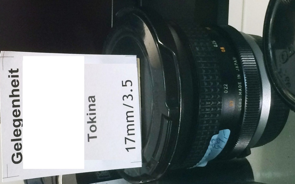

    Hallo Leute,
    ich weiß dass eine Ferndiagnose bei betreffendem Thema ziemlich schwierig ist, aber kann mir jemand aufgrund es angehängten Fotos sagen, um welche Variante es sich bei dem Objektiv handelt und welcher Kameraanschluss das sein könnte?
    Mir schaut das nach Canon FD aus. Würde mir das genauer anschauen gehen, wenn es empfehlenswert wäre. Soll an eine Sony Alpha 7 II adptiert werden.
    Diejenigen, die bereits mit solchen Optiken arbeiten, erkennen es sicher gleich, ich tu mich das schwer.
    Die 99 Euro scheinen au den ersten Blick interessant.
    Danke für die Hilfe!
