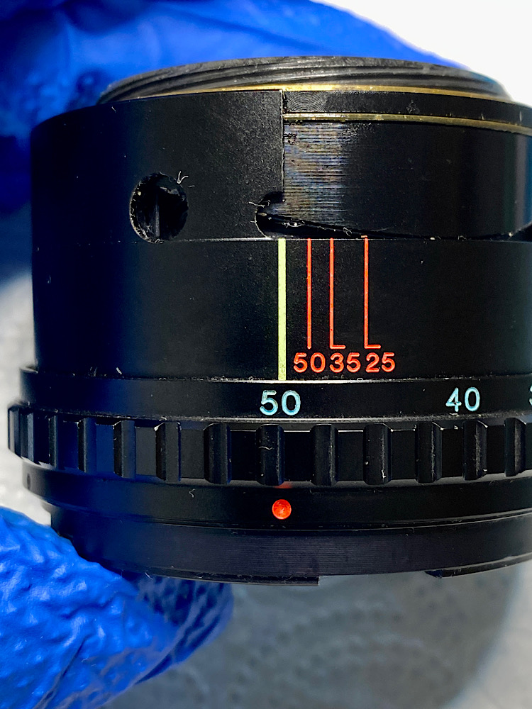

    Nach Teildemontage sah ich die Ursache für die Blockade.
    Die beiden gegenüberliegenden Gleitlager aus Kunststoff im Tubus, die den Fokusring vertikal in Position halten, sind in Teile zerfallen, die zugehörigen Schrauben abgebrochen.
    Unten eine intakte - längere - Schraube.
Hits: 508
Größe:  226,9 KB
    Nach Säuberung der Stelle von den Bruchstücken des Gleitlagers erinnert nur noch der verbliebene Schraubenrest an beweglichere Zeiten.
    So sah es in beiden Bohrungen aus.

    Mit dem großen Dremel, einem Metallbohrer und einem kleinen Fräsmesser arbeitete ich mich durch den Schraubenrest.
    Zuerst bohrte ich nur ein kleines Loch, da ich eine neue kleinere Schraube einsetzen wollte.
    Dann entdeckte ich zwei Gleitlager mit Schrauben in meinem Vorrat und vergrößerte den Durchmesser der Bohrung.
    Freihändig und nach Augenmaß.
Hits: 510
Größe:  271,8 KB
    Und es klappte!
    Die beiden Gleitlager ließen sich in die neuen Bohrungen einschrauben.
    Passgenau - als wären es originale Ersatzteile
    Auch die Höhe stimmte.
    Ich hatte Glück

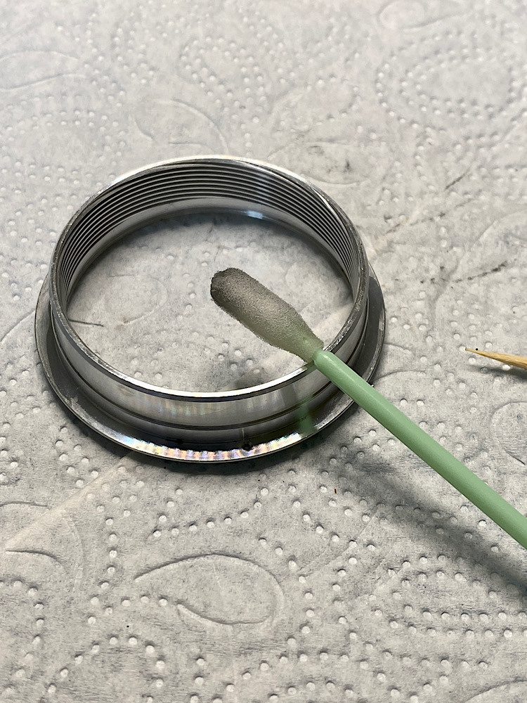

    Heute kamen erstmals Reinigungsstäbchen mit Schaumstoffkopf zum Einsatz.
    Ich bin sehr angetan.
    Bereits trocken nehmen die Stäbchen Schmutz auf und scheinen - für wie lange allerdings? - auch Aceton zu wiederstehen.
