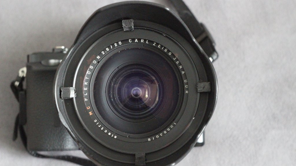

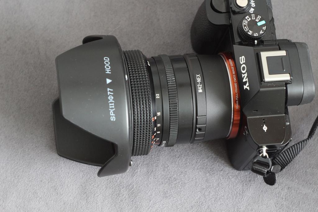

nachdem ich eine 67mm Gegenlichtblende auf meinem CZ 2.8/20mm probierte und trotz einiger Maßnahmen dir Abdunklung der Ecken nicht beseitigen konnte, besorgt ich mir einen Adapter von 67 auf 77mm und probierte damit. Leider waren auch hierbei wieder Abdunklungen in den Ecken der Bilder zu sehen.Daraufhin schleifte ich den Gewindegang an der Blende ab (eine gerade Fläche) und setzte den Adapter von vorn auf die Blende. Die Blend wird mit vier kleinen Plasteteilen gehalten welche mit kleinen Schrauben befestigt sind. Diese Variante ermöglicht auch das Drehen der Blende bei eingeschraubten Adapter. Zwischen Adapter und Objektiv ist auch noch beim Fokussieren auf unendlich immer noch 1mm Spiel. Die Abdunklung der Ecken ist beseitigt.Name:  IMG_4579.JPG
