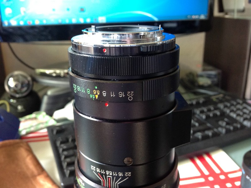

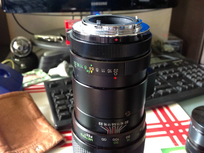

    Hallo liebe Mitglieder,
    habe mir aus dem Bucht ein Vivitar 5.6/400mm mit Olympus-OM-Anschluß an Land gezogen. Dies lässt sich jedoch nur bis Blende 8 öffnen und hat zudem einen seltsamen Blendenring:
Hits: 575
Größe:  121,7 KB
Hits: 529
Größe:  112,5 KB
Hits: 575
Größe:  121,7 KB
    Warum die doppelte Blendenbeschriftung in weiß und grün? Was hat es mit dem hinteren Teil mit der Beschriftung O und L auf sich? Auf die metallene Nase drücken und drehen bringt auch nichts.

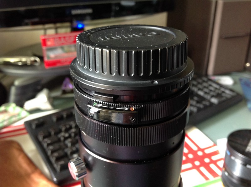

    Hier noch ein Foto vom hervorstehenden Anteil mit O und L (Hier wurde der EF-OM-Adapter angesetzt). Open und Lock? Wozu, wenn sich nichts bewegen lässt?

    Ich denke es handelt sich um das Pendant zum Tamron Adaptall. Sowas gab es auch bei Vivitar: "Vivitar T4". Du müßtest also das Olympus-Bajonett abnehmen können. Hier das Manual dazu:
    http://www.butkus.org/chinon/vivitar...ivitar_t-4.htm
    Gruß Gerhard
    LG aus Sachsen Gerhard

    Habe so ein ähnliches Objektiv mit diesem Adapter zu Canon FD. Es könnte meiner Meinung daran liegen, das der Adapter nicht richtig sitzt.
    Am besten den eigentlichen Adapter abmachen und versuchen Ihn richtig drauf zu setzen. Bei mir war das ein Kampf den ich zum Schluss gewonnen habe. :-)
    22.06.2012
    888
    286
    Wow! Jetzt geht's ab Blende 5,6! Hab den Adapter gemäß der Anleitung abgenommen und wieder richtig drauf gesetzt. Er saß nämlich falsch drauf. Jetzt tut's! Vielen Dank!

    Dies System "Ein Objektiv - verschiedene Anschlüsse" heißt bei Vivitar "TX" und parallel gabs das bei Soligor als "T4" und ist tatsächlich von der Idee her das Gleiche wie das Tamron Adapt-all-System.
    Je nach verwendetem Anschluss ließ sich der Blendenring in die eine bzw. in die andere Richtung drehen,
    das Objektiv ist deshalb in beide Richtungen mit den Blendenzahlen beschriftet,
    allerdings funktioniert immer nur eine Richtung, wie gesagt, abhängig vom gewählten Anschluss.
    In der Google-Bildersuche nach Vivitar TX schauen, da sieht man diverse Bilder zu dem Thema ;-)
    HIER gibt es auch ein Bild aller Vivitar TX-Optiken und für die der englischen Sprache mächtigen auch etliche Infos mehr.
