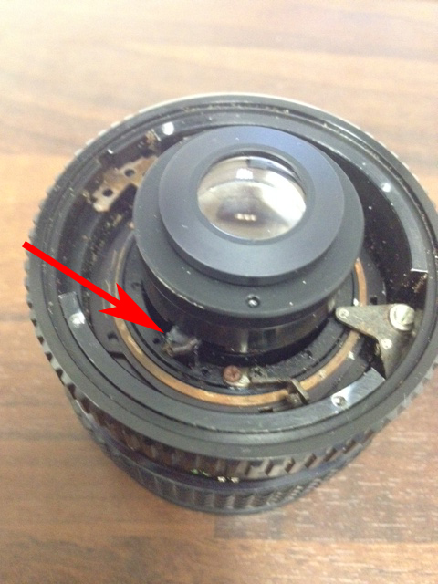

    So habe es mal versucht auseinander zunehmen.. bekomme aber den Namensring nicht ab also von hinten mal aufgeschraubt .. und siehe da ...eine Feder hängt da lose rum ???
    Kann mir jemand sagen was die für eine Funktion hat und vor allem .. wie bekomme ich sie wieder dort hin wo sie sein sollte :(

    Und JA.. verdammt dreck der arme von innen :(
    wer weis wie lange der schon stand :(

    Naja, so schwer kann es ja nicht sein, sich mal durch drehen und ziehen auszuprobieren, was da ineinander greift und für eine Funktion haben muss, oder?
    Wenn Dir dann klar wird, was die Feder macht, suchst Du Dir halt den Stützpunkt von dem sie gerutscht ist, hängst die Feder wieder ein und sicherst sie mit etwas
    Nagellack aus den Utensilien Deiner Frau (falls sie welchen verwendet).
    Mehr wird Dir hier vermutlich keiner sagen können, denn ein Porst Objektiv wird eher seltener repariert, sondern bevor man sich damit rumärgert, das nächste gekauft.
