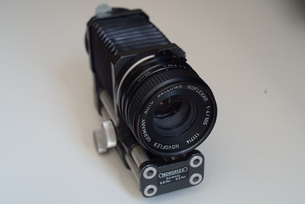

    Vor ein paar Monaten bin ich über einen Novoflex Balgen mit ziemlich neu aussehendem Novoflex Noflexar 1:4 / 105mm gestolpert. Ohne recht zu wissen wofür, konnte ich doch nicht widerstehen.
    Jetzt wollte ich mal an der A7 damit 'spielen', und siehe da: die Blende hängt in offener Position. War anfangs nicht so. Also wieder schrauben statt fotografieren.
