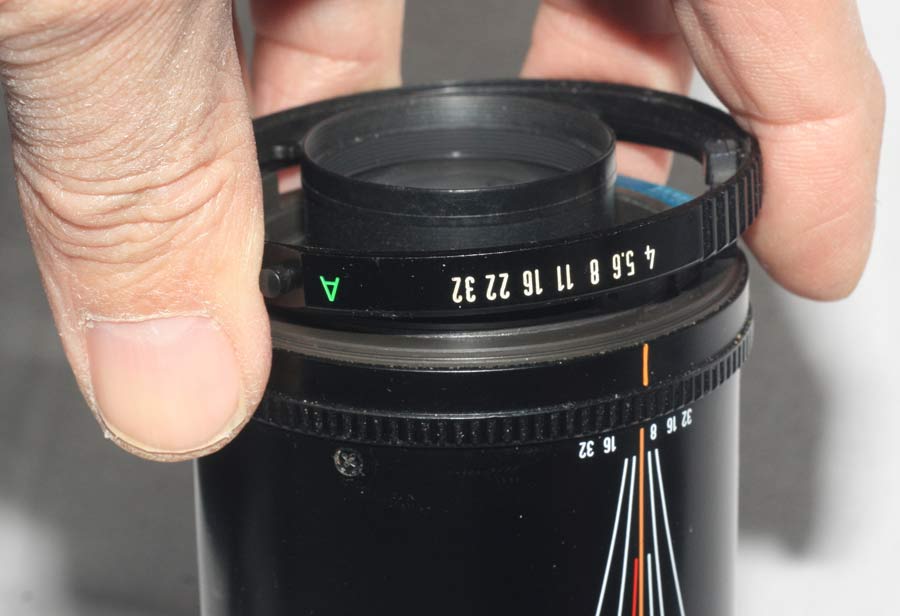

    7. Nun den Blendenring abnehmen... aber ACHTUNG !
Hits: 2675
Größe:  46,0 KB
    Unter dem Blendenring befindet sich - je nach Zustand ein kleiner Rollenzylinder, der zusammen mit einer "Kerbenmatte" am Objektivrumpf die Rastklicks erzeugt und die Blende definiert einrasten läßt beim gewählten Wert. Dieser sollte nicht verloren gehen... meist klebt er im Fett an der Unterkante des abgenommenen Blendenringes, jedoch kann er auch mal unbemerkt ins Objektiv oder sonstwohin auf Wanderschaft gehen. Also unbedingt das Teil suchen und weglegen.
Hits: 2674
Größe:  62,6 KB
    Wie man im letzten Bild durch den Ring hindurch sehen kann, das der "Hals" = die gesamte Rücklinsengruppe nun weit genug freigelegt wurde, um sie mit entsprechenden Drehkräften heraus zu schrauben,.
