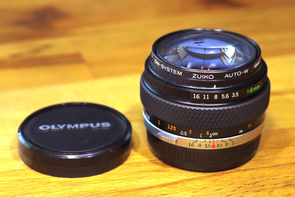

    Jetzt stelle ich ein seltenes Stück (nur ca.7000Stk. Gebaut) vor, welches sich durchaus zu einem "immer dabei" Kandidat eintwickeln kann.
    Es handelt sich um das kürzeste nicht verzerrende (Nicht-Fischauge) Zuiko aus dem OM-System: Zuiko 18mm/1:3.5
    Meines ist aus der letzten Serie mit NMC-Vergütung.
    Laut Linsenschnitt handelt es sich um einen 11-Linser in 9 Gruppen
    Fokusiert wird nur über eine hintere Flowting-Elements-Gruppe, die Frontlinse verschiebt sich nicht.
Hits: 805
Größe:  120,9 KB
    Wie üblich im OM- System ist es sehr klein und leicht gebaut:
    250gr
    D 62mm
    H 43mm
    Filtergewinde 49mm
    Sehr speziell und gefährdet ist bei diesem Objektiv die Frontlinse, da diese deutlich vorne heraussteht.
    Dieses erfordert bei Filternutzung auch die Verwendung von einem Stapel an Filteradaptern 49-67, 67-72.
    Früher gab es zu diesem Objektiv auch von OM einen speziellen Abstandsadapter 49-72, der jedoch heute zu frechen 3-stelligen Preisen gehandelt wird.
    Ebenso dient dieser oder der Filterstapel als Streulichtblende.
    Noch ein Link zu dem Objektiv:
    https://olypedia.de/index.php?title=...-W_1:3,5/18_mm
    Als nächstes folgen Testaufnahmen- adaptiert auf meine Canon EOS 5D IV
