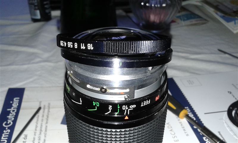

    Vordere Linseneinheit entfernen. Dies ist eigentlich der schwierigste Teil. Dazu benutzt man einen großen Gummiring. Das Problem besteht darin, daß der schwarze Ring mit den Objektivdaten nur die vordere Befestigung für die Linsengruppe darstellt. Das heißt: Liegt der Gummiring auf diesem schwarzen Ring, dann dreht man NUR die Linsenbefestigung heraus, hat man das "geschafft", fallen einem die Linsen entgegen - zu diesem Zeitpunkt ungünstig. ALSO hier den Gummiring so wählen, daß er nur auf der vorderen Linse aufliegt (evtl. einen guten, ungepuderten, Latexhandschuh dazwischenlegen - meine Gummiringe färben leicht ab) und mittels leichtem Druck auf die (plane) Linse die Gruppe abschrauben. Hat man sie draußen, kann man den vorderen Ring abschrauben und die Linsen entnehmen (hab ich persönlich nicht gemacht, war alles sauber)
    Dahinter verbirgt die zweite vordere Linsengruppe, die läßt sich einfach mit einem Hakenschlüssel entfernen läßt:

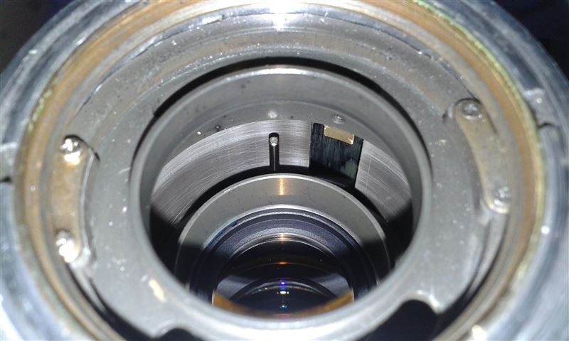

    Dahinter sieht's dann so aus:
Hits: 419
Größe:  80,2 KB
    Löst man die drei Schrauben, kann man die Blendeneinheit entnehmen und auseinandernehmen oder komplett mit Waschbenzin o.ä. spülen. Da ich bei der Demontage mit der hinteren Linsengruppe angefangen habe, besteht ein kleine Chance, daß man zum Zusammenbau auch die hintere Linsengruppe entfernen muß. Hintergrund: Die Blendenübertragung ist hier etwas speziell, gleich mehr dazu. Leider habe ich kein Bild gemacht, wie es hinter der Blendeneinheit aussieht - sorry...

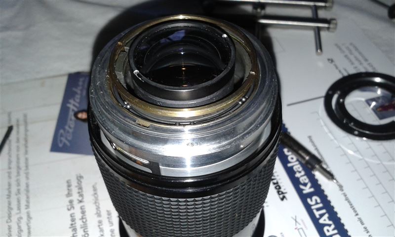

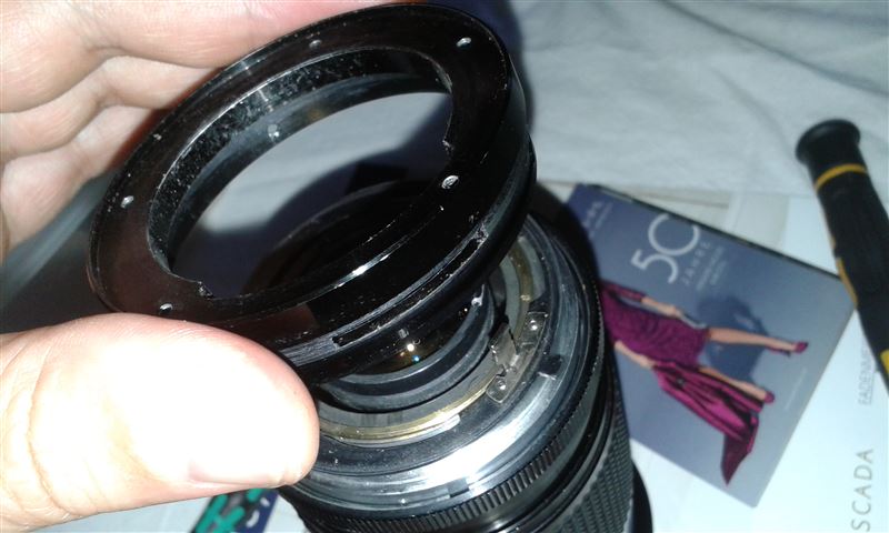

    Zuerst das Bajonett entfernen. Dazu die drei kleinen Schrauben lösen, das Plastikteil herausnehmen, dann die 5 Scharuben lösen und den verchromten Teil des Bajonetts entfernen.

    Hintere Linsengruppe kann hier noch nicht entfernt werden, wer mag, kann es ja probieren :-)

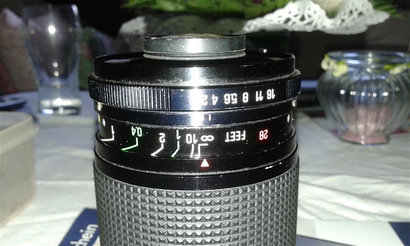

    Stattdessen muß zuerst die Metallhülse mit den Entfernungswerten gelöst werden:

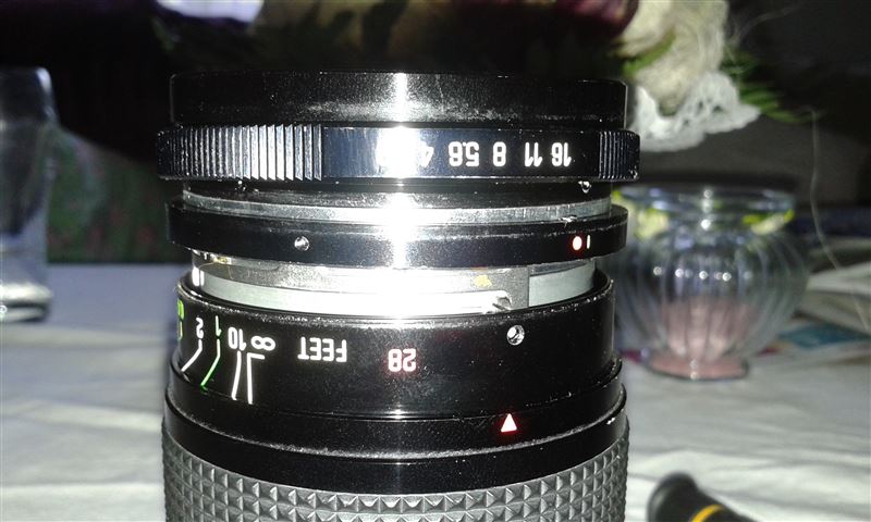

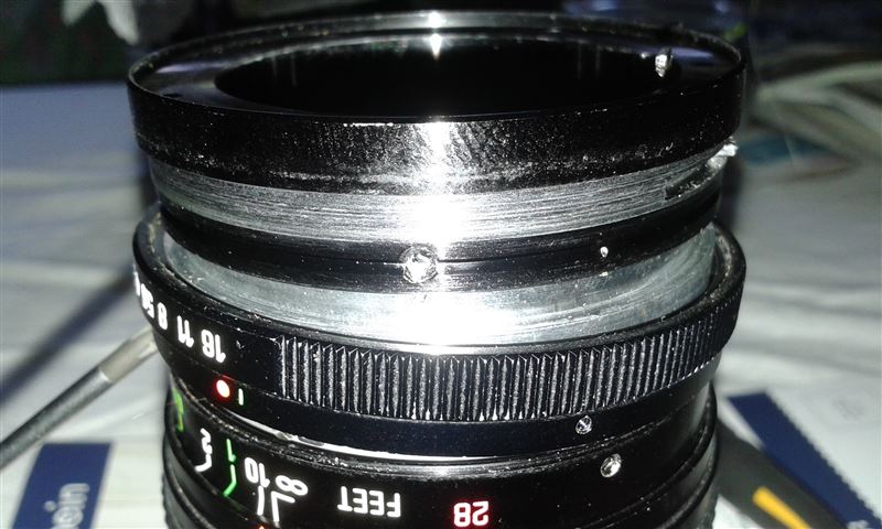

    Der Ring mit der Markierung für die eingestellte Blende (Punkt und Strich) kann ebenfalls gleich durch Entfernen der Schrauben gelöst werden. ACHTUNG Kugel auffangen !!! Blendenring und Markierungsring können nach unten weggeschoben werden. Hinter den beiden Ringen kommen nun 3 weitere Schrauben zum Vorschein - lösen. Achtung, ich meine nicht die beiden Schrauben der Metergangbegrenzung - diese nicht anfassen !
Hits: 423
Größe:  76,3 KB
Hits: 423
Größe:  87,3 KB
    Dann kann der obere Teil abgehoben werden. Den aufliegenden Ring mit verchromtem, nach oben zeigendem Fortsatz (Offenblendenschaltung) auch herunternehmen.

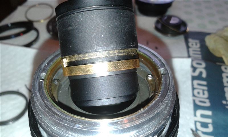

    Interssante Konstruktion - dieses Kugellager. Alle Kugeln + Metallteile einsammeln. Den schwarzen Kunststoffring mit Fortsatz zur Blendenübertragung natürlich auch. Jetzt kann die hintere Linsengruppe gelöst werden:
Hits: 464
Größe:  62,4 KB

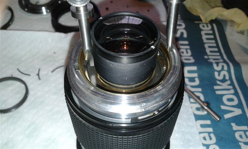

    Hier ist etwas Improvisation gefragt, das Bild zeigt, wie ich die Fixierung gelöst habe
Hits: 453
Größe:  62,6 KB
    Das Gewinde zur Fixierung ist innen im Messingring, der Messingring muß also gelöst werden. Warum man hier so eine ungewöhnliche Konstruktion zur Fixierung verwendet hat, ist mir unklar. Die Linsen können nun nach Entfernung der Fixierung zum Reinigen entfernt werden. In der Mitte, also zwischen Blende und hinterer Linsengruppe befindet sich eine einzelnen Linse, diese habe ich nicht entnommen. Reinigung mit Q-tip und Apothekenbenzin oder vergleichbar.

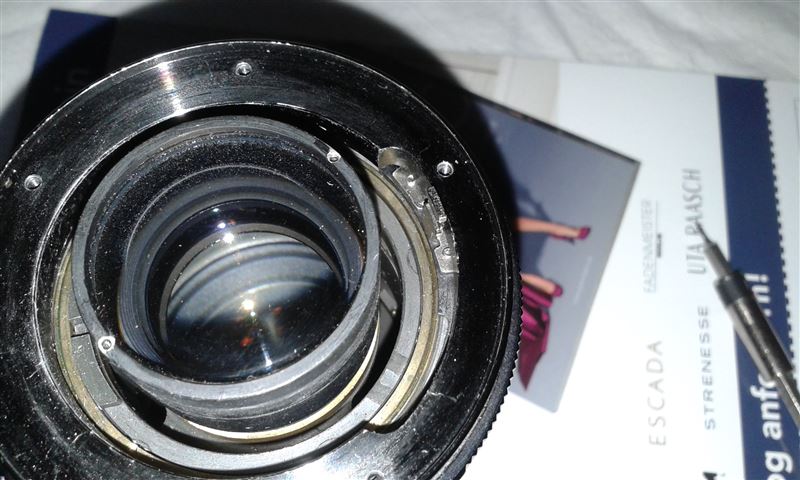

    Der hier zu sehende Metallstift bzw. dessen Position ist sehr wichtig.
Hits: 445
Größe:  68,3 KB

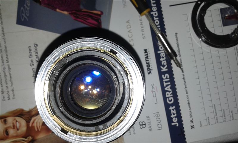

    Zuerst hintere Linsengruppe einbauen.
    Wenn der Blendenüberträger eingesetzt wird, dann müssen die Kugeln und Metallteile vorher etwas gefettet und wie folgt angeklebt werden:
Hits: 449
Größe:  39,6 KB
    Jetzt noch mal auf die Toilette, eine Rauchen oder einen kräftigen Schluck hochprozentigen nehmen...ruhige Hände sind gefragt. Das ganze Konstrukt vorsichtig einfädeln - der Fortsatz des schwarzen Ringes MUSS in den Metallstift greifen (siehe Hinweis oben). Dabei darf sich keine der Kugellagerbestandteile lösen.
    Wenn das geschafft ist, den Messingring drüberschrauben. Den Messingring nur leicht anziehen !!! Der Blendenring muß sich nach Öffnen der Blende ausreichend schnell zurückbewegen, sonst "hängt" die Blende wieder. Mit Sekundenkleber oder Nagellack den Messingring fixieren, damit er sich nicht löst.

    Ein letzter Hinweise noch. Bei der Montage des Bajonetts bzw. des Blendenübertragungsmechanismus muß der halbkreisfömrige Ring (ist mit dem verchromten Bajonett verschraubt) mit den 2 kleinen Nippeln zuerst in Position gebracht werden. Der äußere Nippel greift in die Aussparung des Blendenüberträgers (das kugelgelagerte Plastedingens). Erst wenn diese Position stimmt, den verchromten Ring komplett aufsetzen. Ist sicher etwas schwer zu verstehen, aber wenn man die Teile vor sich hat, ist's relativ logisch.
