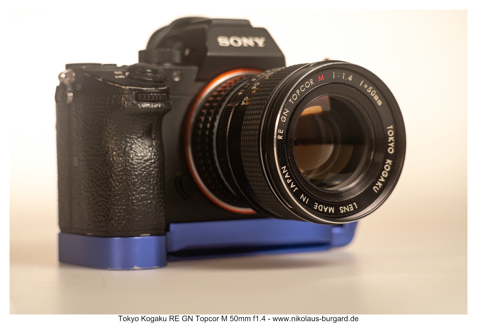

    Und so sieht das gute Stück aus:

    Und so sieht das Objektiv fertig adaptiert an eine der Testkameras aus:

    Die Kombination aus Objektiv, Adapter und Kamera ist in der Länge vergleichbar mit den lichtstarken Normalobjektiven der anderen etablierten Hersteller, aber etwas dicker im Umfang als bei vergleichbaren f1.4-Objektiven.
    Das Objektiv selbst hat die 5 Jahrzehnte sehr gut überdauert und sieht fast "wie neu" aus,
    auch die Fokussierung läuft noch seidenweich und der Blendenring klackt satt in seine Positionen.
    Kameras für die Bilder dieses Tests waren die Sony Alpha 7III (Kleinbildformat, 24MP) und die Sony Alpha 7RIII (Kleinbildformat, 42MP).
    Die analytischen Bilder zur Bildschärfe sind alle mit der Sony Alpha 7RIII entstanden.
    Die jeweils verwendete Kamera steht in den Bildunterschriften.
