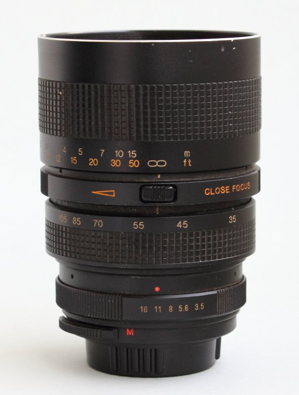

    Ein weiteres Objektiv hat durch Zufall zu mir gefunden, ein riesiger Brocken namens Porst Uni-Zoom 1:3.5/35-105 Macro MC auto.
    Die Google-Suche ergab das es sich um ein Tokina mit Porst-Label handelt: RMC Tokina Close Focusing Zoom 35-105 f 3.5. Unter diesem Namen wurde es auch schon hier im Forum kurz erwähnt. Außerdem gab es eine Variante als Vivitar Auto Zoom 35-105 mm 1:3.5.
    Die Besonderheit dieses Objektives besteht aus einem " Close Focus" Ring. Nach betätigen einer Taste läßt sich durch Drehen dieses Ringes der Fokusbereich in Richtung Nahbereich erweitern. Dadurch ergibt sich ein Abbildungsmaßstab von Ca 1:4.
    Genaue Bezeichnung: Porst Uni-Zoom 1:3.5/35-105 Macro MC auto. Lens Made in Japan.
    Anschluß: M42
    Blende : 6 Lamellen in den Sufen 3.5, 5.6, 8, 11 und 16. Blende 4 fehlt. Blendenumschalter auto/manuell
    Fokussbereich: 1,5 m - 50 m - Unendlich
    Filterduchmesser: 72 mm
    Gewicht: 750 Gramm
    Länge: Unendlich: 105 mm, Nahgrenze: 109 mm, Macro Stellung: 114 mm
    Durchmesser: 75 mm
    Zum Testen stand mir leider noch keine Gegenlichtblende zur Verfügung, was bei der riesigen Frontlinse, welche nah am Rand sitzt sicher ungünstig ist.

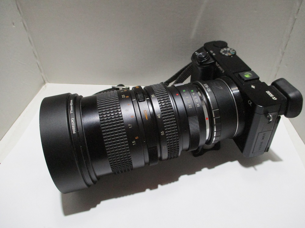

    Ist ja fast ein Sony G MONSTER mit über 800 g.
Hits: 2795
Größe:  189,1 KB
    Gruß Ewald
