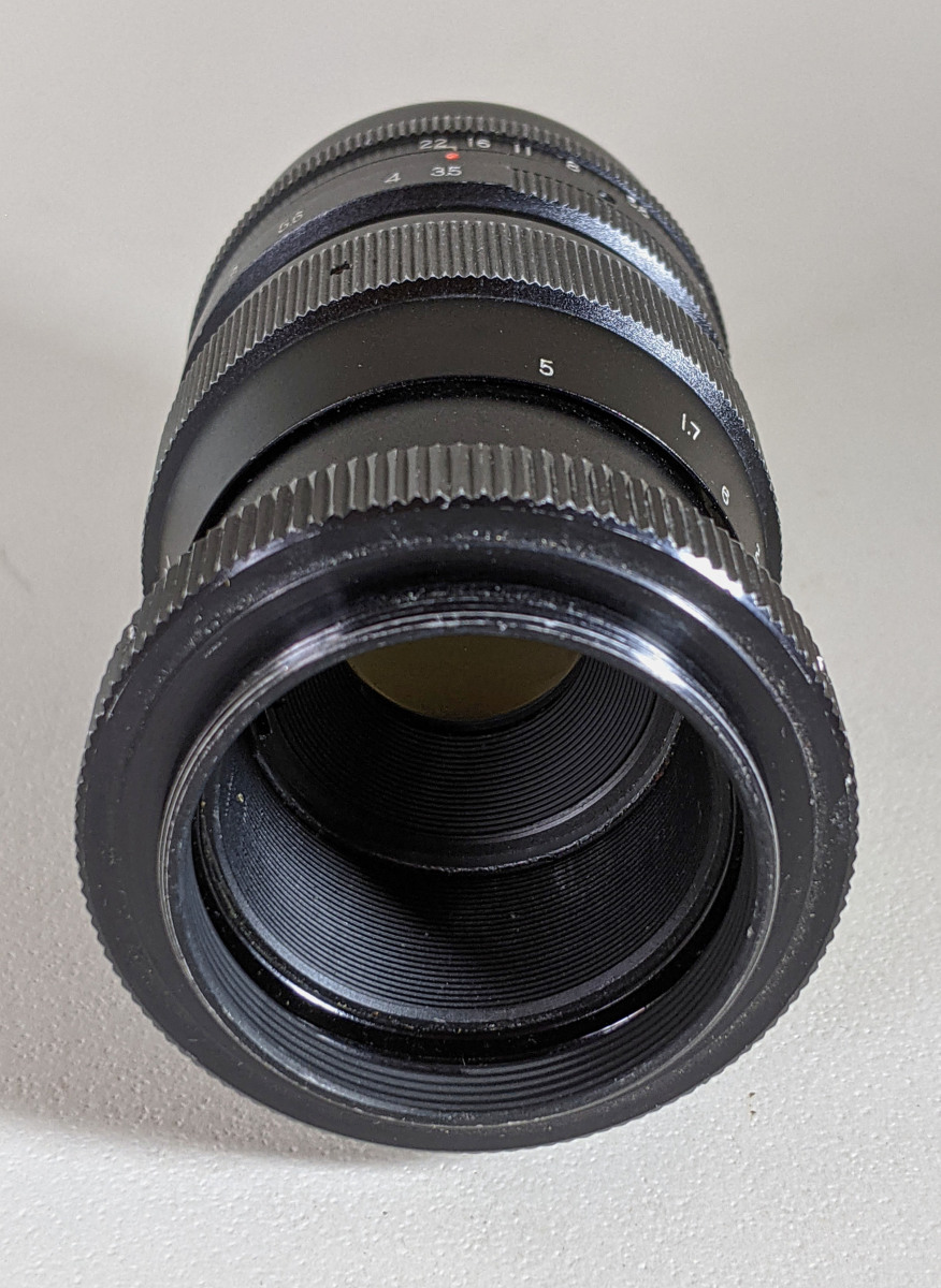

    Es ist ein Weltblick 135mm f 3.5 mit 15 Blendenlamellen
    (im Ursprungsbeitrag schrieb ich fälschlicher Weise "Weltbild"), ältere Version.
    Ich zeige hier beispielhaft mal das Tele.
    Nach meiner Recherche wurde es wohl um 1970 auch zusammen mit dem 35mm/f3.5er Objektiv als Set verkauft. Das 35er in der älteren Version passend zu meinem 135er hatte 12 Blendenlamellen.
    Ein recht kleines Objektiv, aber eben mit Gewicht und den 15 Blendenlamellen.
    Bei meinem hat offensichtlich irgendwann mal jemand versucht das Teil kreativ neu zusammenzubauen. Die Blendenmarkierungen sind 180 Grad gedreht zur Fokuseinstellung.
    Da muss ich wohl mal ran. Ich weiß noch nicht wie, aber irgendwie wird es schon gehen. Ich muss nämlich mal die Blendenlamellen entölen. Die Blende schließt und öffnet zwar leicht und vollständig, aber wenn ich genau hineinschaue, nicht alle Blenden völlig exakt gleichmäßig. Der Kreis bei Blende 22 ist an zwei Stellen etwas eckig.

    Ich habe das Objektiv auch als Weltblick-Version.
    Ich kann nur davor WARNEN, die Blende auch nur anzufassen !!!
    Diese kleinen Nöppels, an denen die Blendenlamellen hin und herschwingen sind derart klein und fragil ausgelegt, daß es unmöglich ist, diese wieder in ihren Käfig einzufädeln.
    Sie rutschen immer wieder raus.
    Ich hatte vom Trödelmarkt bereits schonmal besagtes Objektiv mitgenommen, mit ausgehängtern Blendenlamellen.
    Zerlegen und reinigen waren ein Klacks - die Blendenlamellen wieder einzufädeln habe ich nach 4 Tagen aufgegeben und die Blende rausgeschmissen.
    War dann halt nur noch ein Offenblender.....
    Also WENN schon an die Blende ran, dann allerhöchstens mit viel Gefühl die Lamellen mit nem Q-Tip reinigen - niemals ausbauen !!!
    Später ist mir das Teil nochmal in Neuzustand zugeflogen mit funktionierender Blende.
    Ich hab es neulich gegen Meyer Görlitz Oreston 2.8/135 und Zeiss Jena Sonnar 4/135 verglichen und war erstaunt, wie GUT das Weltblick abschneidet.
    Eigentlich gleich auf mit den Ossis - ich war echt überrascht.
    Kleiner "Nett to know - Fact" noch am Rande - Der hintere Ring am Gewinde lässt sich abschrauben und darunter sitzt ein T2-Gewinde (M42x0,75).
    Somit hat man gleichzeitig einen T2 - M42x1 Adapter....
    Danny

    Danke an Bessamatic. Einige Links in deinem Beitrag waren mir neu, diese Webseiten werde ich sicher zukünftig auch mal für andere Themen zu Rate ziehen.
    Danke auch an Danny. Ich hab es noch nicht angefasst. Weder um damit zu fotografieren, noch um es zu reinigen.
    Die Blendenlamellen baue ich nie aus. Da traue ich mich nach einigen YT - Videos, wo ich den Fummelkram sah, gar nicht ran. Ich reinige die Lamellen nur mit Wattestäbchen oder Marderhaarpinsel, entweder mit Isopropyl 70% oder auch bei hartnäckigen Fällen mit Feuerzeugbenzin.
    Ich bekam mal den Tipp, das man, wenn man auf einfache Art nur von einer Seite an die Blende herankommt, man die andere Seite der Lamellen mit einen zum Winkelwattestäbchen umgeformten Wattestäbchen putzen kann.
    Das geht, indem man in die Kunststoffröhrchen eine gerade gebogene Büroklammer (Deren Drahtstärke passt ziemlich genau) einführt und somit das Kunststoffröhrchen abknicken kann.
    Das klappt richtig gut: Blende öffnen, Wattestäbchenkopf durchführen und zum Reinigen der Rückseite die Blende vorsichtig fast ganz schließen.
    Im vorletzten Jahr, gerade zu der Zeit, als die Verkaufszeit der Kunststoffröhrchen-Wattestäbchen auslief, habe ich dafür die umliegenden Drogeriemärkte und Discounter leergekauft. Heut bekommt man ja nur noch Papier- oder Holzstäbchen....
    Ich hab mich übrigens auch schon über den hässlichen dicken Ring am hinteren Ende des Objektives gewundert.
    Dabei besitze ich doch schon ein Vivitar Preset Objektiv aus der Diamond -Präzison-Line von um 1970, das hat auch das T2 und diesen Adapter auf M42 - allerdings in elegant gleichem Durchmesser wie das Objektiv.
    Damals war das ja wohl nicht unüblich. Aber warum hat man das mit T2 überhaupt gemacht?
