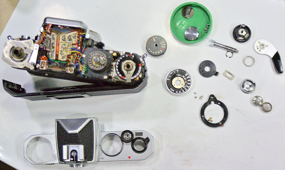

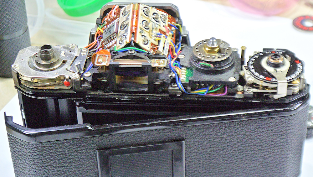

    Hallo Leute,
    ich bekam eine Nikon FE zur Reparatur, die auf den Blitzschuh gefallen war, wodurch das Top-Cover eingedellt wurde und einen Kurzschluss der Elektronik verursachte.
    Dieses Top-Cover muss man erst mal runter bekommen (so viele Federringe, Federn und Schräubchen!), dann kann man nachsehen, ob die Elektronik einen Bruch hat.
Hits: 123
Größe:  321,6 KB
Hits: 120
Größe:  449,9 KB
    Diesmal war die Elektronik noch nicht gebrochen, so habe ich das Top-Cover nur etwas ausgebeult und dann vor dem wieder Zusammenbauen eine Isolierfolie über die Elektronik gelegt.
    Nun funktioniert die FE wieder!
