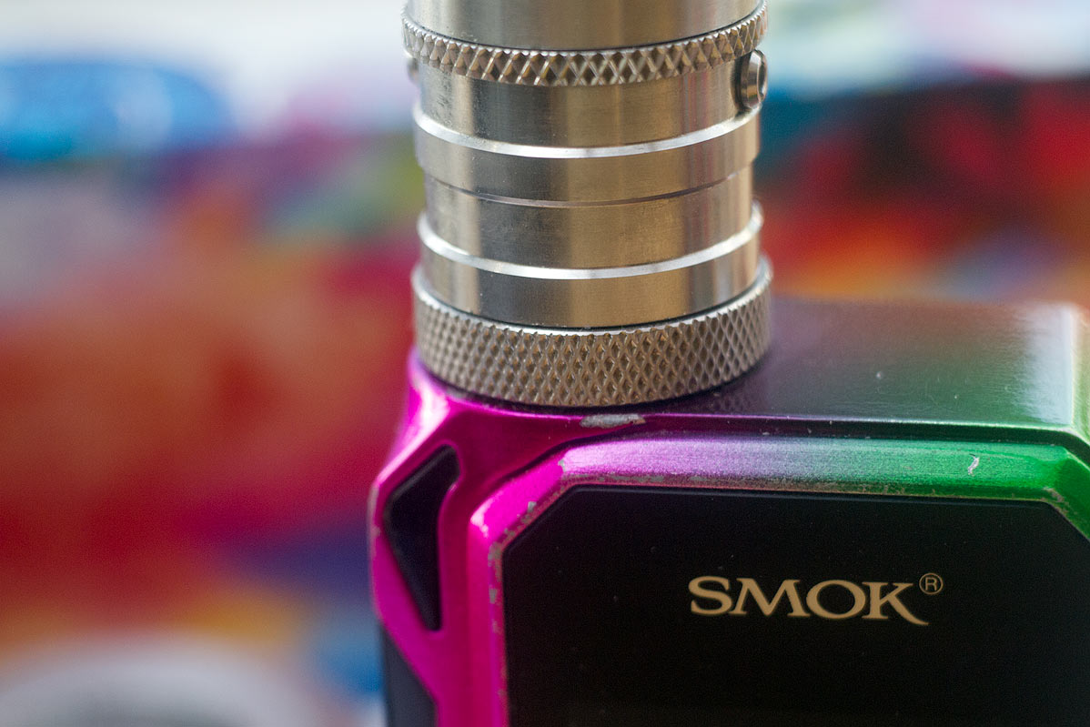

    Das mit der extremen Nahbereichsgrenze von nur ca. 15-20cm finde ich immer wieder sehr spannend und ein tolles Feature des VNEX uni, denn ein 35er das im Normalfall nur bis 1 Meter hinab fokussieren kann, ist letztlich - trotz der sonstigen Qualitäten, auch nicht unbedingt der "Burner". Reicht manchmal nicht einmal für einen Schnappschuß des "Gegenüber" an einem Tisch !
    Hab grad nochmal die interne Fokussierung des Color Ambion 4/35mm auf die 1 Meter Nahgrenze gesetzt und das VNEX i den Nahbereich (maximaler Auszug des Wendel) und so ergibt sich eine Naheinstellgrenze eben dieser 15-20cm zwischen Sensorebene und Motiv.
    Das ist dann die Max-Nahgrenze aus interner und VNEX Fokussierung...
    (schon beeindruckend im Makrobereich und keine Beschnitt !)
Hits: 71
Größe:  92,6 KB
