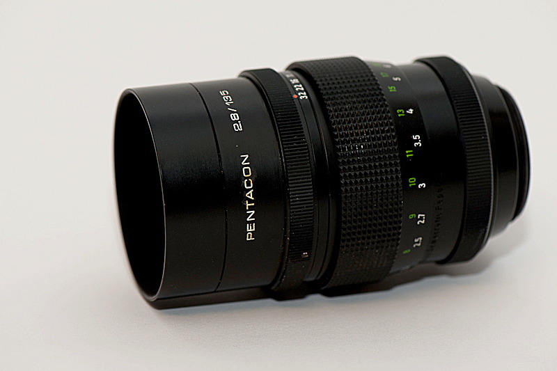

    So sieht es "normal" aus

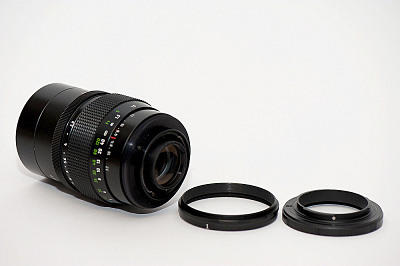

    Hier die abgeschraubten Teile.

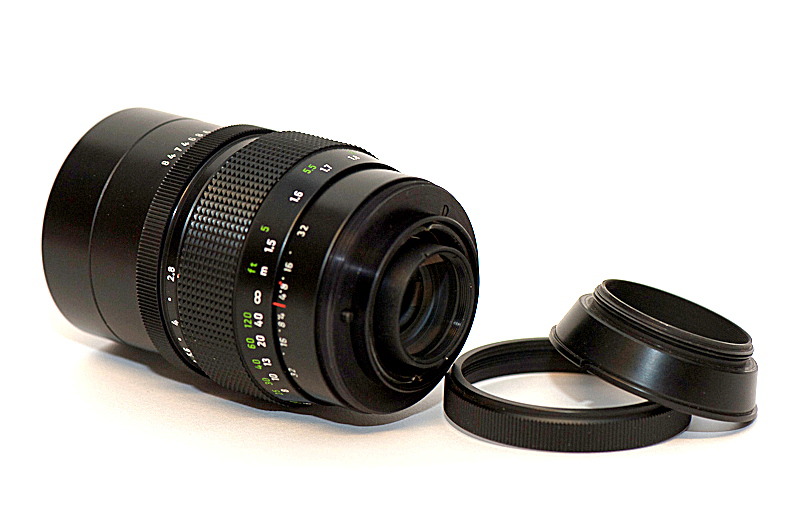

    Das sind die Zwischenringteile.

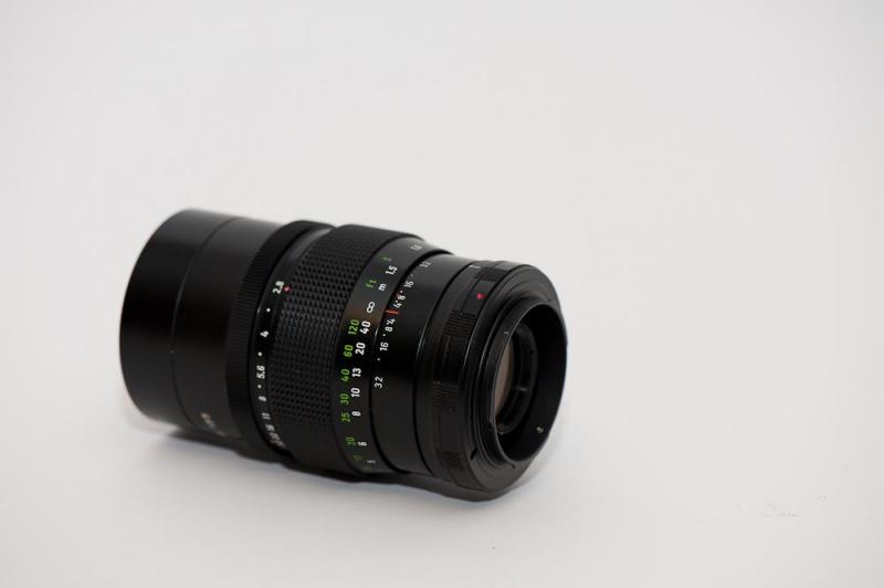

    und so sieht das fertige Objektiv aus.
    Die Entfernungseinstellung stimmt nicht ganz. So sind bei real 1,72 m auf der Skala nur 1,68 Meter abzulesen. Der Unendlichbereich liegt dafür schon bei 40 m. Aber damit kann ich leben.
