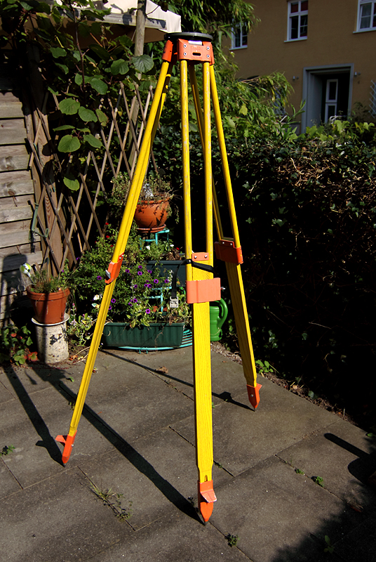

    Ich habe vor etlichen Jahren ein gebrauchtes Vermessungsstativ für damals 100 DM erworben:
    Klicken Sie auf die Grafik für eine größere Ansicht
Hits:	88
Größe:	545,8 KB

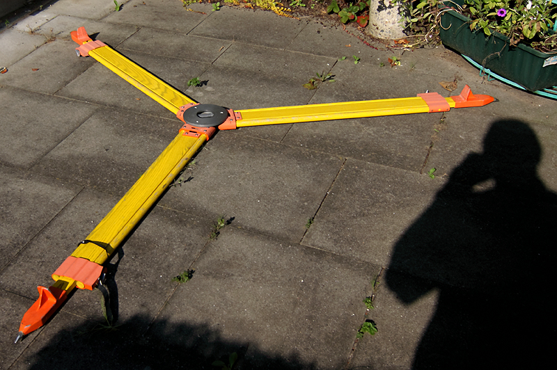

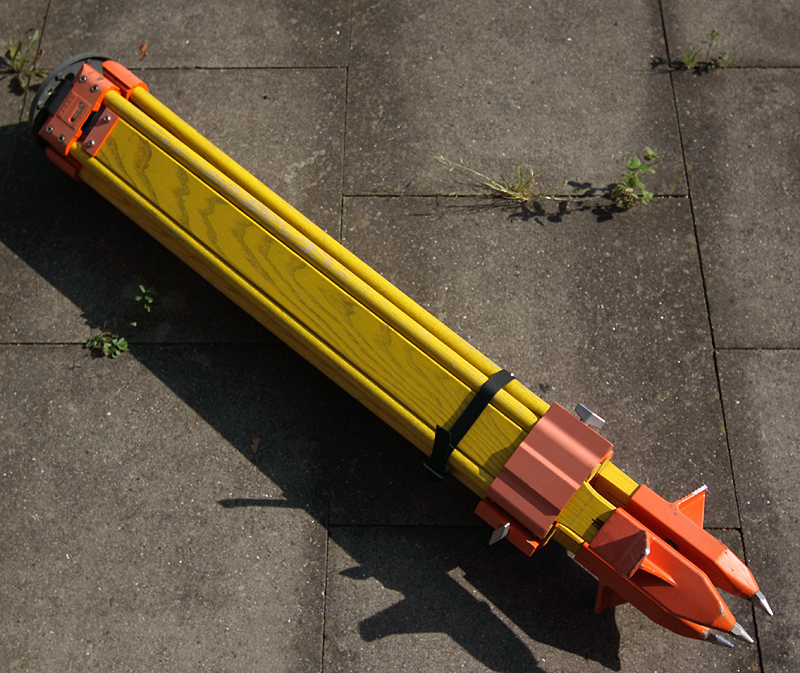

    Es wiegt satte 7,5 kg bei einer Transportlänge von 110 cm.
Hits:	86
Größe:	432,3 KB
    Die minimale Höhe beträgt 5,5 cm (allerdings ist das Ganze dann ziemlich sperrig)
Hits:	84
Größe:	532,9 KB
    Die maximale Höhe beträgt ca. 180 cm und das ohne Mittelsäule!
Hits:	88
Größe:	315,8 KB

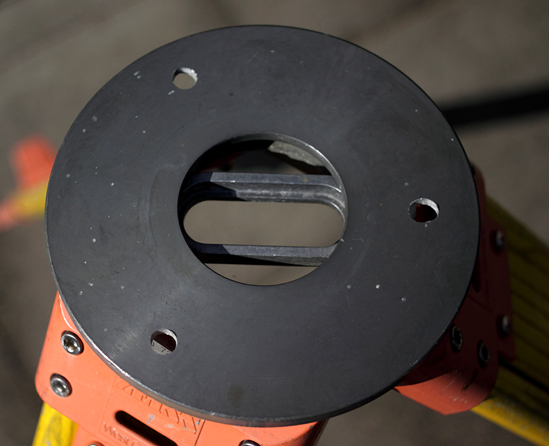

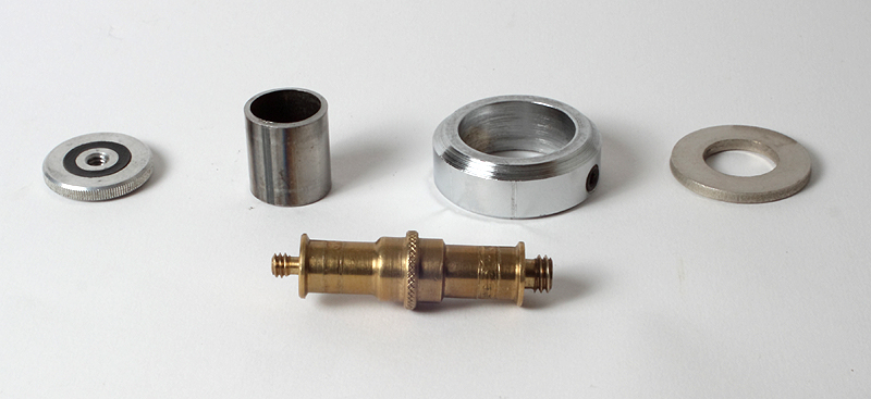

    Die obere Abschlußplatte hat einen Durchmesser von ca. 20 cm und dient der Aufnahme des Theodoliten. Zur Aufnahme eines Stativkopfes benötigt man ein paar Teile aus dem Bastelkeller:
Hits:	94
Größe:	177,6 KB

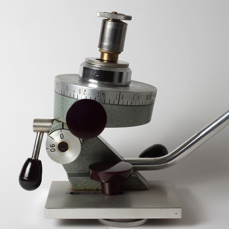

    Hier im Vordergrund ein ca. 8 cm langes Spigot (links 1/4 Zoll rechts ein 3/8 Zoll Gewinde).
    Eine Rändelschraube mit 1/4 Zoll Gewinde und ein paar Metallteile, um die richtige Länge für den Zusammenbau zu realisieren.

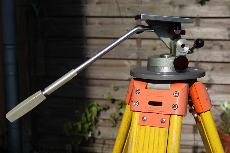

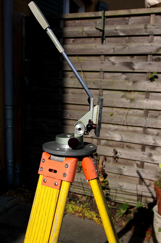

    An meinem sehr stabilen Berlebach Zweiwegeneiger (Modell 525, 1,4 kg schwer) sieht das dann von unten so aus:
Hits:	100
Größe:	346,3 KB
    Für die Fotografie im Querformat sieht´s zusammengebaut so aus:

    Dieses umgebaute Vermessungsstativ hält in Verbindung mit dem schweren Berlebach Stativkopf locker 10 kg.
    Aufgrund des Gesamtgewichtes von ca. 9 kg sind die Eisatzmöglichkeiten eingeschränkt:
    Studiofotografie, Panoramafotografie und das Arbeiten mit langen Brennweiten (>= 500 mm).
    Aber auch für Video-Aufnahmen bestens geeignet u.a. wegen der sanften Schwenks die mit dem Stativkopf möglich sind.
